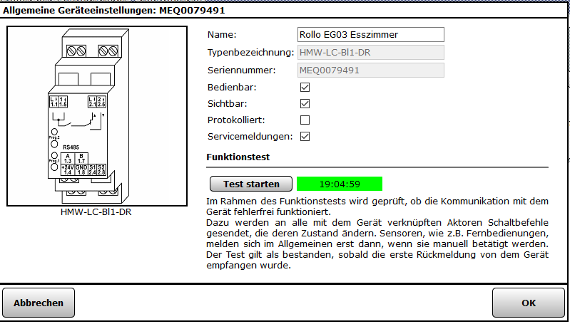

      Was da angesprochen wird, sind meine HMW-LC-Bl1-DR Rollo-Aktoren. Ich habe mir dann HomeMatic angeschaut und finde da keinen Fehler. Auch keine Systemmeldung ist vorhanden. Hier mal ein Auszug:
      Gestern Abend allerdings hatte ich wieder mehrere Log-Einträge und auf einmal tauchte bei meiner RaspberryMatic Servicemeldungen auf. Diese sind aber nach kurzer Zeit sofort wieder weg.
      Was kann das sein?
