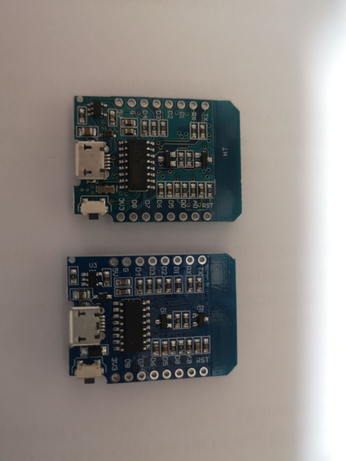

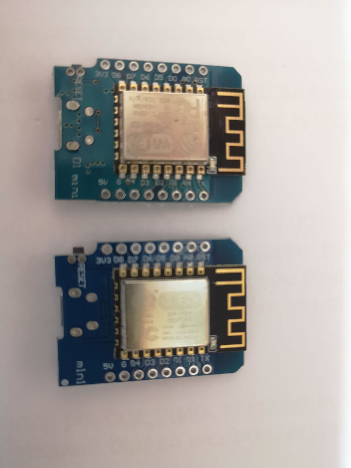

      ich hatte mir 12 D1Mini´s in China bestellt und jetzt beim Aufbau meiner Bodenfeuchtigkeitssensoren festgestellt das einer die Batterie immer innerhalb von 2 Tagen leergelutscht hatte.
      Ich hab dann mal den Strom an den "mln1" während des DeepSleep gemessen 25mA!
      Dann mal den USB Converter abgeklemmt, immer noch 15mA.
      Hab dann mal die "D1 mini" gemessen, ordentlichere 1,5 mA mit Converter.
      Ich hab im Netz nichts von den "mln1" Modulen gefunden.
      Hat vielleicht jemand sowas schonmal in den Händen gehabt?

        @ossisp1 deine Fotos sind leider nicht gut genug um zu erkennen welche LDO's verbaut sind. Die Nachbauten haben typischerweise billige 5v -> 3.3v LDO's welche nicht nur einen geringeren output haben als das "original", sondern wohl auch eine deutlich höhere quiescent current wie du feststellen durftest.

          Kugelkopf @ossisp1 last edited by
          @ossisp1
          Und tatsächlich ist das die Version 1 des eigentlichen Wemos.
          Inzw. ist man bei V3.1
          Leider finde ich die Schematics von v1 nicht mehr wieder auf der Seite.
          https://www.wemos.cc/en/latest/d1/d1_mini.html
          Das mit dem LDO ist übrigens ein guter Tipp von @OpenSourceNomad .
          Die Originalen sind die ME6211c. Auf dem Chip müsste zumindest schonmal das MicrOne Logo sein. Siehe Datasheet.
          Trotz allem, sind die Energiewerte, die man dem esp8266 Datenblatt entnehmen kann, nicht passend für die Entwicklerboards.
          Der ch340 benötigt Strom, div. Pullup Widerstände (wenn angeschlossen) etc.
          Deshalb verwende ich für Batterie/Akku gestützte ESPs immer nur die Platine, die auf deinen Versionen aufgelötet ist. Also die ESP12F.
          So kann man dann selbst bestimmen was man benötigt und was nicht.

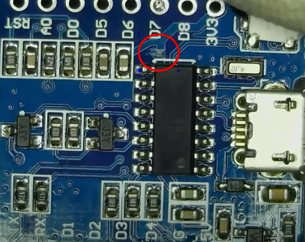

            Spass beiseite. Der D1 Mini macht schon eine ziemlich gute Figur. Mit einem kleinen Cutterschnitz an der richtigen Stelle:
            wird er zum Stromsparwunder und kann ohne Probleme mit passend dosiertem deep sleep, Batterie und Solar Panel autark sein Dasein zelebrieren. Er wird dann im Batteriebetrieb natürlich mit 3.3V betankt. Der USB Serial Chip funktioniert weiterhin, jedoch muss dann auch eine 3.3V Quelle anliegen um den wemos flashen zu können. Typischerweise sollte es mit dieser Modifikation möglich sein die deep sleep current auf unter 1mA zu drücken. Und wer noch etwas sparen will kann auch die blaue led auslöten - sollte noch einmal 0.1 - 0.2mA sparen.
              Kugelkopf @OpenSourceNomad last edited by
              @OpenSourceNomad
              Wenn man den Wemos direkt mit 3,3V am 3,3V Pin betreibt, bleibt der LDO dann nicht sowieso aus? Würde ein zerschneiden der Leiterbahn ersparen.
