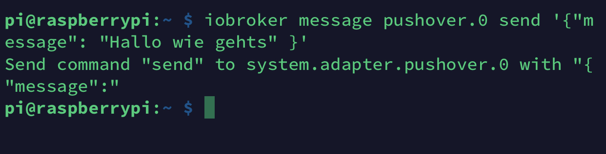

              dragst3r last edited by
              Wie ist der genaue Aufruf mit Leerzeichen in der Nachrichtig.
              Er schneidet bei der Nachricht immer nach dem ersten Wort die Nachricht ab.
              iobroker message pushover.0 send "hallo wie gehts"
              ergibt hallo
              auch mit JSON
              iobroker message pushover.0 send {message: Hallo wie gehts }
              kommt nur {message: an
              dragst3r
              • apollon77
                apollon77 last edited by
                iobroker message pushover.0 send '{"message": "Hallo wie gehts" }'
                  Nein, geht leider auch nicht!
                  Ergebnis ist: {"message":
                      Wende den Befehl schon richtig an
