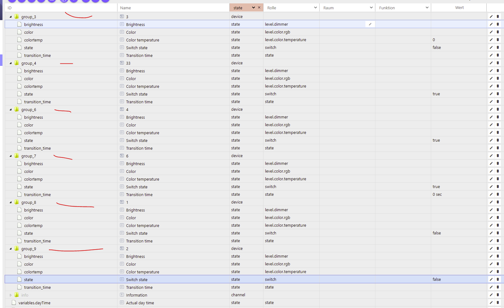

                            Ritter @arteck last edited by Ritter
                            @arteck Gruppieren lassen sie sich schon, zB. 6x Deckenlampe 1. Gruppe, 4x Wandlampe 2. Gruppe, 6x Dachboden Deckenlampe 3.Gruppe geht, sobald ich dann 4. Gruppe 3x Esszimmerlampe verbinde stürzt er ab. Rückgängig kann man dann nichts mehr machen, ausser anscheinend neu installieren.
                              Ritter @Ritter last edited by Ritter
                              @Ritter 1.20 hab ich gerade schon probiert aber das gleiche. Jedes Gerät ist nur in einer Gruppe.
                                      @arteck Kann ich nicht mehr genauer sagen, drei Gruppen liefen Monate lang. Jetzt 3 Müller Lampen gekauft und hinzugefügt. 4. Gruppe angelegt und bei den drei neuen Lampen diese 4. Gruppe angekreuzt. Getestet und die Gruppe ging nicht. Adapter war dann rot und halbe Minute später wieder Grün. In der Übersicht war zu sehen das nur bei zwei Lampen die 4. Gruppe angehackt war. Diese wieder angehackt und geschlossen Adapter wieder rot. Dann die Hacken wieder entfernt, dabei wird der Adapter dann wieder rot und es wurde der Hacken nur bei der ersten Lampe entfernt. Alle 3 Lampen gelöscht und bei den alten Gruppen was verändern wollen zum testen aber jetzt auch hier Absturz.
                                      edit.: Um Hardware alles auszuschließen hab ich noch einen vorhanden CC2531 Router zum Koordinator geflasht aber mit dem gleiches Ergebnis.
