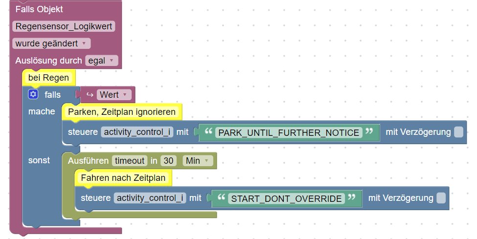

                          • G
                            Gonzokalle @DaHu last edited by
                            @dahu
                            Hier ein ganz einfaches Blockly. Musst bloß "Regensensor_Logikwert" auf dein Netatmo anpassen.
                            Ich habe nur Netatmo DP von meinem Nachbarn, keine eigenen.
                            Hat der Netatmo einen DP, der bei Regen auf true geht?
