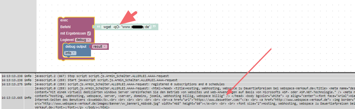

      ich versuche momentan den Inhalt einer .txt einzulesen und in eine Variable zur weiteren Verarbeitung zu schreiben. Komme nicht richtig weiter.
      Die Textdatei selber zu schreiben klappt problemlos. Er holt mir den Quelltext einer Website per wget und speichert dann die datei.
      Diesen Quelltext möchte ich nun weiter verarbeiten.
      Hat wer einen passenden Lösungsansatz? Mir brennt ´s schon die Haare vom Kopf.

        @Basti-RX wenn du das mit wget holst, solltest du das auch in eine variable schreiben können (beim request gibt es ja ein result- danach in der variable mit einem regex das suchen, was du brauchst
        ich meinte: du kannst ja wget über den exec ausführen
        oder es gibt auch noch den parser adapter - dann kannst du das gewollte direct runterladen

          Ja das habe ich schon versucht. Beim exec block erstellt er mir trotz haken bei ergebnisse keine result variable und wenn die per Hand erstellt wird bleibt die leer. Deswegen bin ich jetzt per .txt halt gegangen

            bei mir geht das:

              @liv-in-sky ok. Teste das gleich nochmal.

                @Basti-RX sagte:
                Funktioniert es nicht ohne den Umweg über eine Datei mit ?
                request(url, function(err, response, result) {
                   // result verarbeiten

                  @liv-in-sky danke hat geklappt. waren wohl die falschen argumente bei mir oder so. Jetzt muss ich mal mit dem regex weiterarbeiten
