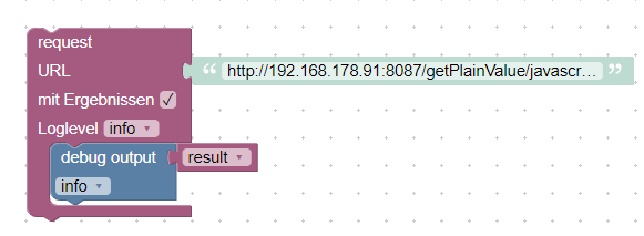

        Habe jetzt mal ein Beispiel in BLOCKLY eingestellt und dann in Javascript anzeigen lassen:
        Im Spoiler steht das Javascript zum Blockly!
        var result;
        try {
         require("request")('http://192.168.178.91:8087/getPlainValue/javascript.0.HAUS.ALLGEMEIN.BAD_MONITORE_AUS', function (error, response, result) {
           console.log(result);
         }).on("error", function (e) {console.error(e);});
        } catch (e) { console.error(e); }
        console.log("request: " + 'http://192.168.178.91:8087/getPlainValue/javascript.0.HAUS.ALLGEMEIN.BAD_MONITORE_AUS');
