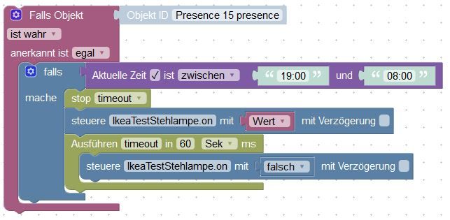

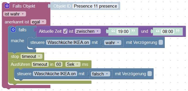

          SSenn last edited by
          @buggybeast
          Besten Dank für deine Rückmeldung.
          Ich habe etwas mit deinem pseudo Skript herum probiert bis ich dann eine funktionierende Lösung gefunden habe.
          Jetzt habe ich 2 unterschiedliche Blocklys die funktionieren jedoch finde ich das alte (welches ich bereits hatte) ist für mich persönlich einfach zu lesen.
          Bin mir jetzt nicht sicher was die Übung mit „Wert“ anstatt „wahr“ eingeben gebracht hat aber immerhin habe ich wieder etwas herumprobiert 😉
          Nochmals danke.
          Alt:
          Neu:
