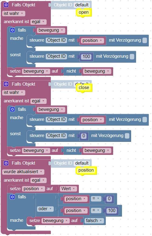

      folgender Aufbau:
      Ich habe ein Ikea Kadrilj Rollo mit zugehöriger open/close Remote am Zigbee.Adapter.
      Die Remote hat lediglich zwei Schalter, auf & zu (https://github.com/ioBroker/ioBroker.zigbee/wiki/Supported-devices Model: Ikea E1766), damit zwei DP, beide stehen auf false, wird einer der Knöpfe an der Remote gedrückt, springt er kurz auf true und sofort wieder zurück auf false.

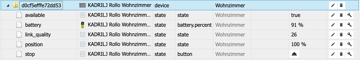

      Das Rollo selbst hat zwei DP:
      Position: 100% Rollo ist eingefahren, 0% Rollo ist ausgefahren
      Stop: wenn das Rollo fährt und man drückt Stop, so hält das Rollo kurz an, um dann auf 100% einzufahren.
      Ich brauche nun ein einfaches Blockly für die Remote, was folgendes können soll:
      Ich drücke auf den close-Knopf der Remote, das Rollo fährt komplett aus, wenn nichts weiter gedrückt wird.
      Drücke ich während der Fahrt nochmal den close-Knopf, soll es an der Stelle anhalten und dort stehen bleiben.

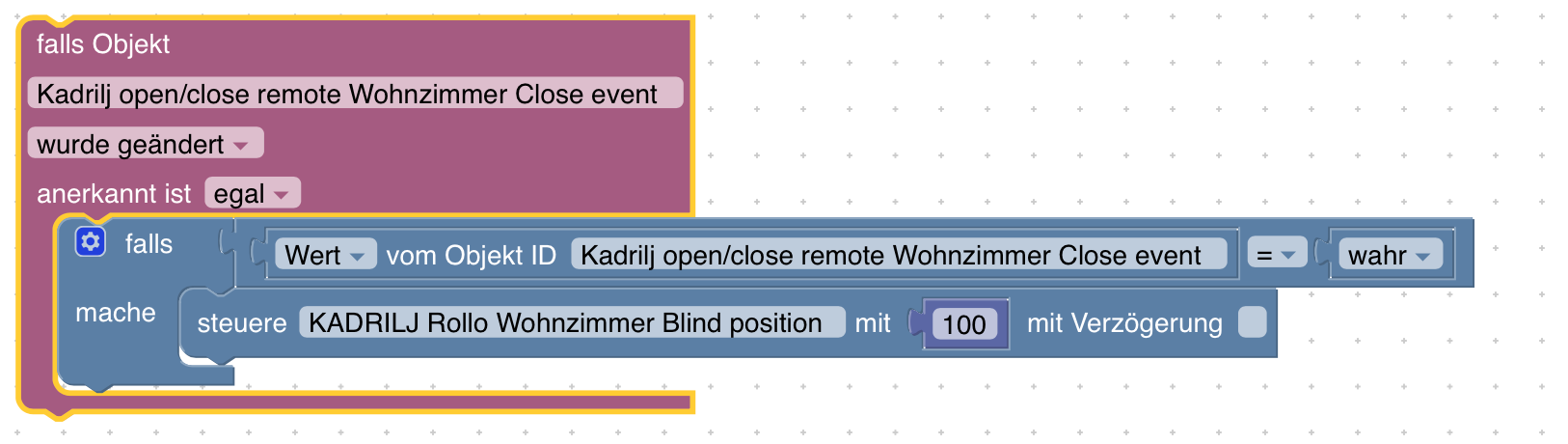

      Alles, was ich bisher hinbekommen hab:
      ABER: wie steuere ich jetzt, dass beim zweiten Mal den Knopf drücken das Rollo stehen bleibt?!
      Für Hilfe wäre ich sehr dankbar!

        @io_laurent sagte:
        Also kann man per Button "stop" nicht wirklich stoppen ? Wenn "position" den Istzustand zurück meldet, dann versuche es mal so:
         <variables>
           <variable id="o3^%-QYD{oO5e3Do3`4~">bewegung</variable>
           <variable id="b=`EQVpX+qZ[O1A|,y8#">position</variable>
         </variables>
         <block type="on_ext" id="eOK~M@#sw5_*QNeso*,V" x="113" y="38">
           <value name="OID0">
             <shadow type="field_oid" id="Q0/FU:A$y5,wTm:p,1/0">
             <block type="controls_if" id="Be7V`|,R?v[9Z~l#@=3o">
                 <block type="variables_get" id="Ru_Qm%]eGLuGN{;z63`J">
                   <field name="VAR" id="o3^%-QYD{oO5e3Do3`4~">bewegung</field>
                 <block type="control" id="xB+;[v%4UZ0_uyhPK-{)">
                     <block type="variables_get" id="XQP{JFNKtT2Z,nMqXvPS">
                       <field name="VAR" id="b=`EQVpX+qZ[O1A|,y8#">position</field>
               <statement name="ELSE">
                 <block type="control" id="Wt=d/-@:,6_;uQ=EKsrN">
                     <block type="math_number" id="{!p{`cYDw1Ij@?xycilX">
                       <field name="NUM">100</field>
                 <block type="variables_set" id=":oN~$Cg5:C9t=ixR@bW+">
                     <block type="logic_negate" id="rz1]PCK1^#};=oc|6~k]">
                       <value name="BOOL">
                         <block type="variables_get" id="`pB4muPrW8Fy4c70F}F]">
             <block type="on_ext" id="yH4l%rNnS75v{GLM.^/,">
               <value name="OID0">
                 <shadow type="field_oid" id="M:X8`~c!j-|wA$z$8PtI">
                 <block type="controls_if" id="ArTON_Is;JK$41s;C*,j">
                     <block type="variables_get" id="(;Z@}l$^w}-CDjUwYGa#">
                     <block type="control" id="0:e1TXUPIBYpO|rOF93j">
                         <block type="variables_get" id="p)Po0NO@befHCSP^=T9m">
                     <block type="control" id="D}yAJ#-3Q,(_4U,^r,51">
                         <block type="math_number" id=")sO8+!RobIa`fByqk_HA">
                           <field name="NUM">0</field>
                     <block type="variables_set" id="3yj%i(RvC./,XA/br?V9">
                         <block type="logic_negate" id="{}Q9g)v28}`?j-FXNyyr">
                           <value name="BOOL">
                             <block type="variables_get" id="cgQ)9]*B9NDM2^YraInj">
                 <block type="on_ext" id="?up1oU{E#=uG|6a)L`CF">
                   <value name="OID0">
                     <shadow type="field_oid" id="Qf:T1#~:dlqsYfY[{uAh">
                     <block type="variables_set" id="zQAPhOExyZMa9O{#O%$[">
                         <block type="on_source" id="%Q3P#IioDtJZwJfwo=yM">
                         <block type="controls_if" id=",,{YTc$GivE?A#5g_F:-">
                             <block type="logic_operation" id="Bq{.1K`KB]=vx*)Zs9uY" inline="false">
                               <field name="OP">OR</field>
                                 <block type="logic_compare" id="Mj{AHA^9l.y+qp^twgl(">
                                   <field name="OP">EQ</field>
                                     <block type="variables_get" id="g`4R$F[G,z.NNO[K@.@H">
                                     <block type="math_number" id="nt1xB|Hq?R9)Uqc/+1jt">
                                 <block type="logic_compare" id="bWrm0q~zfI^JZvg,0|Aw">
                                     <block type="variables_get" id="WEUIp]|{+0Fo?hzfG*gP">
                                     <block type="math_number" id="y/`p0X#G/IDE]i8+ZZd`">
                             <block type="variables_set" id="E:v(,}aS2YIb]q[wR@9[">
                                 <block type="logic_boolean" id=":6u0=NR8#a:}GA*rW2?H">
         <block type="comment" id="J`%{*:=.AI9XcS`%[khz" x="363" y="62">
           <field name="COMMENT">open</field>
         <block type="comment" id="v2`F:upEa3Sai0sOs7(A" x="363" y="312">
           <field name="COMMENT">close</field>
         <block type="comment" id="/i^UPj{e5Pna[x7=:]#C" x="362" y="587">
           <field name="COMMENT">position</field>

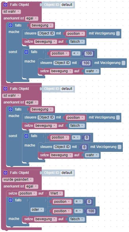

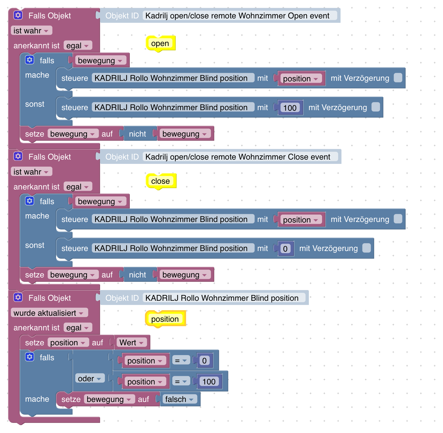

          io_laurent @paul53 last edited by
          Erst mal vielen Dank, dass du dich meiner annimmst😉
          Ja, mit dem Button "stop" kann man nicht stoppen, verhält sich seltsam: fährt das Rollo aus und stop wird gedrückt, hält es kurz und fährt dann wieder ein;
          fährt das Rollo ein und man drückt stop, passiert gar nichts, das Rollo fährt weiter ein.

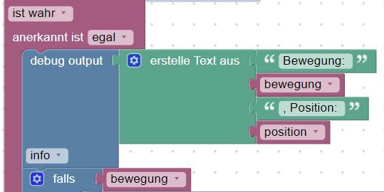

          Vielen Dank für dein Script, ich hab das leider nicht 100%ig verstanden, hab das dann so gemacht:
          Hat aber leider keinen Effekt, drücke sich close, fährt das Rollo aus, nochmal close, Rollo fährt weiter aus; drücke ich open, Rollo fährt ein, nochmal open, fährt weiter ein.
          Hab ich was falsch eingetragen oder hast du vielleicht noch ne andere Idee?
            paul53 @io_laurent last edited by paul53
            @io_laurent sagte:
            Das Script setzt voraus, dass der Datenpunkt "position" während der Rollo-Bewegung seine gerade erreichte Position liefert. Ist das der Fall ? Wenn nicht, dann funktioniert es so nicht.
            Passiert etwas mit dem Datenpunkt "position", wenn während der Rollo-Bewegung der Button "stop" betätigt wird ?

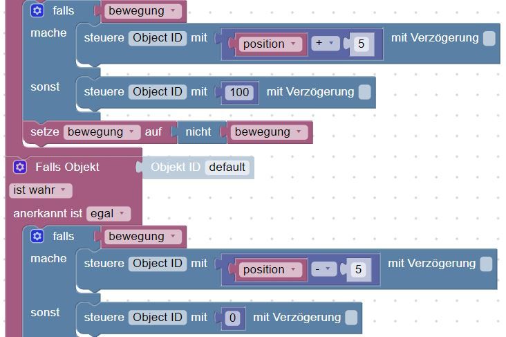

                          @io_laurent
                          Versuche es mal mit einem Offset von 5 %:

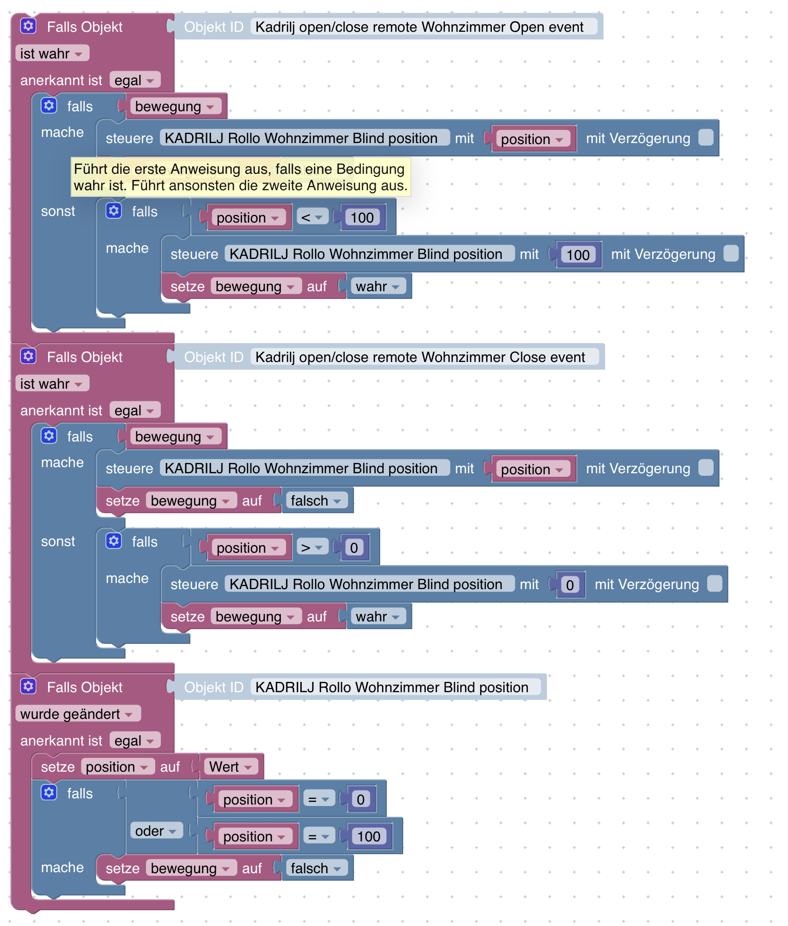

                            @io_laurent
                            Versuche es mal hiermit:
                             <variables>
                             </variables>
                               <value name="OID0">
                                             <block type="logic_boolean" id="M?X5n+w`nWsK%QoC[]$A">
                                     <block type="controls_if" id="Lq1_@%(jC4J-K)Fcz+CS">
                                         <block type="logic_compare" id="z^*[}4!`:xoqpUZ+KA,/">
                                           <field name="OP">LT</field>
                                             <block type="variables_get" id="ld(-4XmG1|Mz/d$:,:({">
                                             <block type="math_number" id="R$wWNIqo`I3fcAM$2^lk">
                                             <block type="variables_set" id="/.D}0v}T93%k6hZipAYU">
                                                 <block type="logic_boolean" id="E9DZ6e!pC|s$]S[7X*pG">
                                   <value name="OID0">
                                     <block type="controls_if" id="sMK:SPL-4~UNuIQT{0nW">
                                         <block type="variables_get" id="dV4p!ZX:pUCr-euIRhXI">
                                         <block type="control" id="xigjNO~[ob]:_8*Vn!A8">
                                             <block type="variables_get" id="Lbe|4c|0K0(bHH836$Lb">
                                             <block type="variables_set" id="1{chR+}hg]GM:Do;195H">
                                                 <block type="logic_boolean" id="Yof2z%!2r|`DlTyIyXIY">
                                         <block type="controls_if" id=";@XgkX`!@aS3LvrGVO6O">
                                             <block type="logic_compare" id=",bHXQpXt*dpR)^q_T5Ne">
                                               <field name="OP">GT</field>
                                                 <block type="variables_get" id="3j1*dBS_k^}l21$LK?xS">
                                                 <block type="math_number" id="*jVy2KzA{DOMzpD+AocB">
                                             <block type="control" id="b8+=)O1#@icz,HOqw+uo">
                                                 <block type="math_number" id="zUf*LJ}Gcg4]%]T?tdOk">
                                                 <block type="variables_set" id="j#~xZ1gqTMd7sSH79Te!">
                                                     <block type="logic_boolean" id="hcLx]{(fD*-+_KM/oiUt">
                              Leider nein. Gleiches Verhalten wie bei dem anderen Script (auch das mit 5% Offset).
                              Zur Sicherheit ein Screenshot, ob ich alles richtig eingetragen hab (ich weiß, zumindest das sollte ich hinbekommen, aber guck bitte nochmal kurz drüber:)
                              Falls dir noch was einfällt, gerne her damit.
                              Bis hier hin danke ich schon mal sehr herzlich für deine Mühe und deinen Ehrgeiz! Vielen Dank!
                                @io_laurent sagte:
                                Leider nein, außer per Log zu verfolgen, was passiert.
