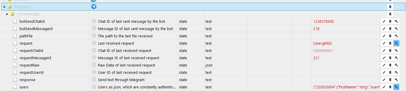

                ist denn Dein Benutzer (der mit dem Umlaut) am Bot angemeldet ?
                Ist der im Adapter sichtbar ? Wenn ja wie ? Und wenn dieser Benutzer was schreibt, was steht dann im Objekt...?
                • W
                  west @dslraser last edited by
                  @dslraser
                  Der Benutzer ist am Bot angemdeldet
                  Bei Last received request steht: [Joerg]ü
                  Telegram Log
                  https://pastebin.com/2w00Yyg6

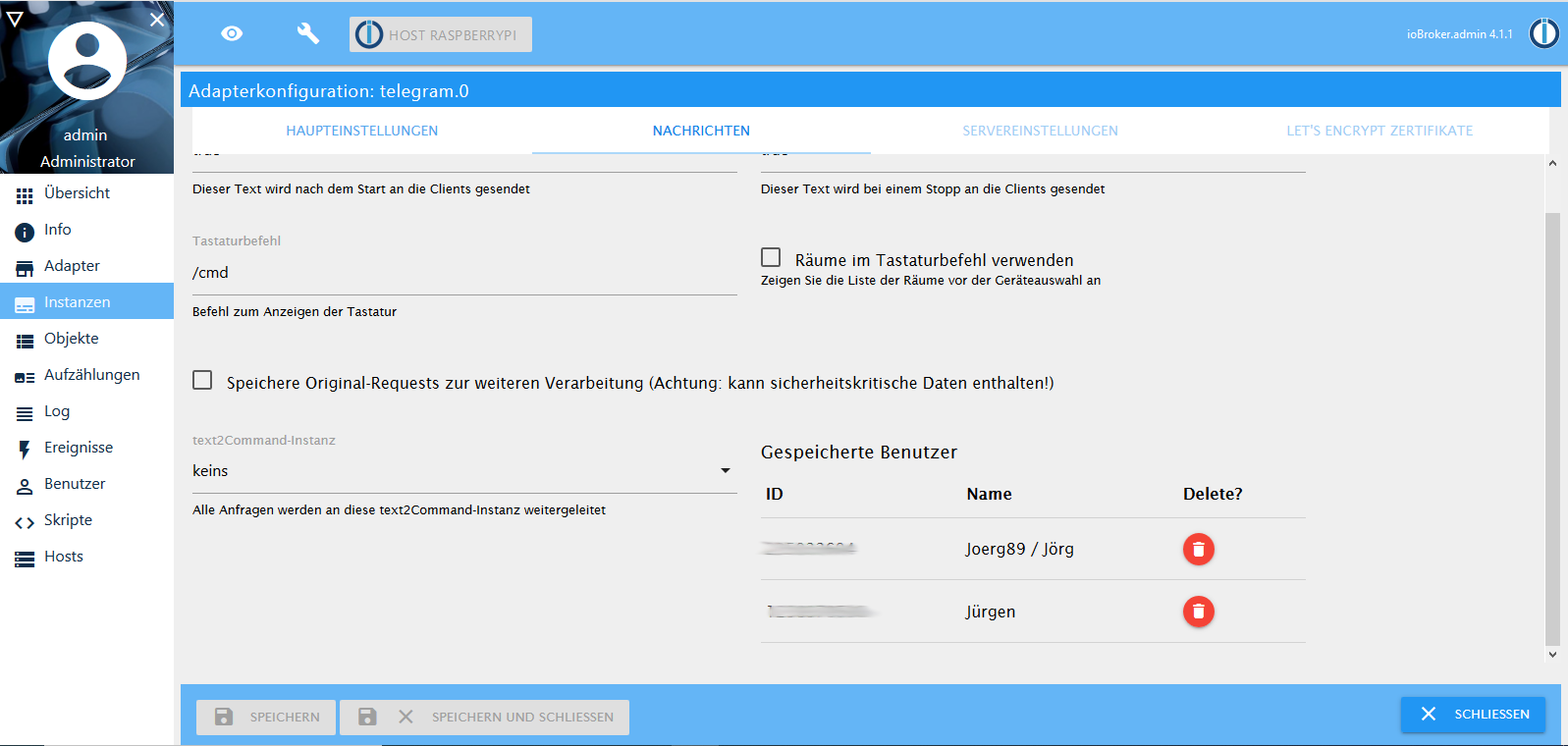

                        • W
                          @dslraser

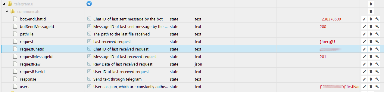

                          • dslraser
                            dslraser Forum Testing Most Active @west last edited by
                            @west
                            Ich weiß nicht ob wir aneinander vorbei schreiben..
                            Du zeigst immer Joerg (Dein zweites Bild)
                            Du sollst mal zeigen wenn Jürgen was an den Bot schreibt, was dann im DP steht.
                            Also Jürgen soll mal irgedwas tippen und absenden.
                            Was steht dann im Objekt ?
                            • W
                              @dslraser
                              Ich weiß jetzt wo der Fehler lang.
                              Du muss bei Telegram richtig ein Benutzername vergeben dann geht es.
                              Das Menü (https://www.youtube.com/watch?v=oPOxA8sTCxU&t=85s) geht woll nicht wenn man da die UserID einträgt.
