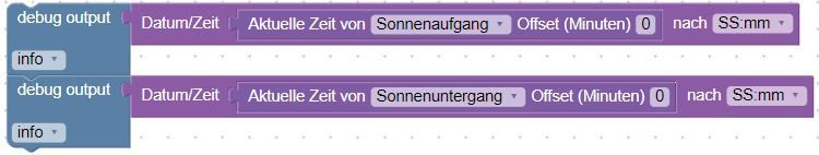

      P.S.: Standardmässig wird nichts in irgendwelchen Datenbanken geloggt, ausser dem eigentlichem "Log", richtig?
      Und wo kann ich mir ausser in VIS anzeigen bzw. schnell mal gucken, wann denn der Sonnenauf-/untergang wäre?

        @sle sagte in Astro Aufruf mit Flag:

          Zumindest bringt es dies hier zu Tage:
          error	(1775) Longitude or latitude does not set. Cannot use astro.
            paul53 @sle last edited by
            @sle sagte:
            Trage Deine Ortskoordinaten in der Konfiguration der Javascript-Instanz ein.
