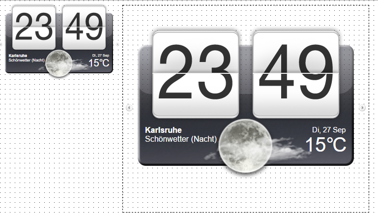

            • Bluefox
              Bluefox last edited by
              Funktioniert sogar:

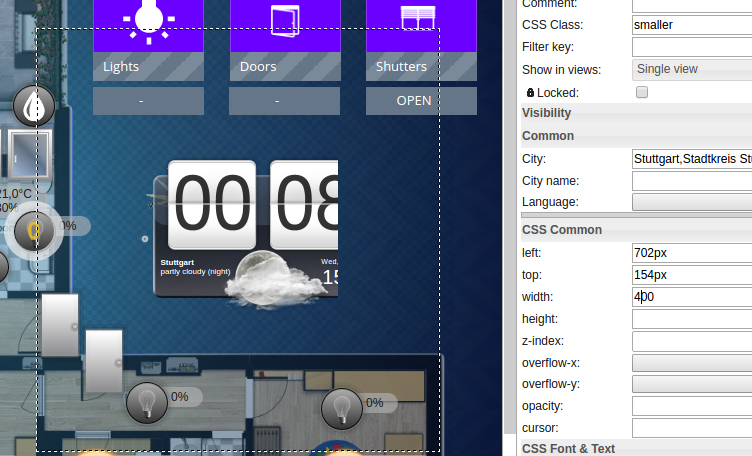

                Nur eine Kleinigkeit: die Grosse von dem Widgetsrahmen ist immer noch die Original, auch wenn das Widget 50% hat. Wenn ich versuche width und heigth anzupassen wird das Widget abgeschnitten.
                • Bluefox
                  @vegetto:
                  Vielen Dank Bluefox!
                  Es hat bei mir (chome) wunderbar funktioniert!
                  Nur eine Kleinigkeit: die Grosse von dem Widgetsrahmen ist immer noch die Original, auch wenn das Widget 50% hat. Wenn ich versuche width und heigth anzupassen wird das Widget abgeschnitten. `
                  Es geht leider nicht anders. Widget selbst ist wirklich so gross. Nur Inhalt ist wohl kleiner.

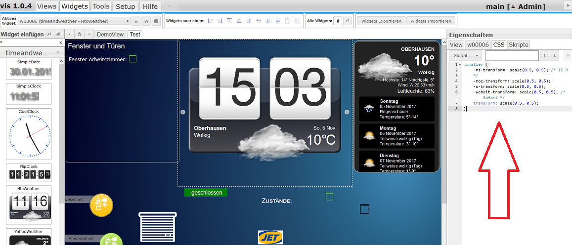

                        Ich habe zwar das HTC Weather Widget eingebaut, bekomme es aber trotz der Hinweise im Thread nicht über CSS verkleinert. Ich habe den Code von "vegetto" über das CSS Feld eingefügt und gespeichert, aber es tut sich bei mir leider nichts. Liegt es vielleicht daran, dass ich als Browser den Firefox benutze?
                        Ich hoffe es ist nicht schlimm, dass ich den Thread wieder hochgeholt habe und hoffe sehr, dass sich noch jemand von euch erbarmt, mir weiterzuhelfen.

                            Haegar last edited by
                            Hi Rainer,
                            vielen Dank für die Willkommensgrüße und natürlich die superschnelle Antwort!
                            @Haegar:
                            bekomme es aber trotz der Hinweise im Thread nicht über CSS verkleinert. Ich habe den Code von "vegetto" über das CSS Feld eingefügt und gespeichert, aber es tut sich bei mir leider nichts. `
                            @Homoran:
                            welches CSS-Feld genau? `
                            Diese hier….
                            Vielen Dank
                            Dirk

                              • htrecksler
                                htrecksler Forum Testing last edited by
                                Hast Du vielleicht vergessen die css-Klasse auch dem Widget selber zuzuweisen?
