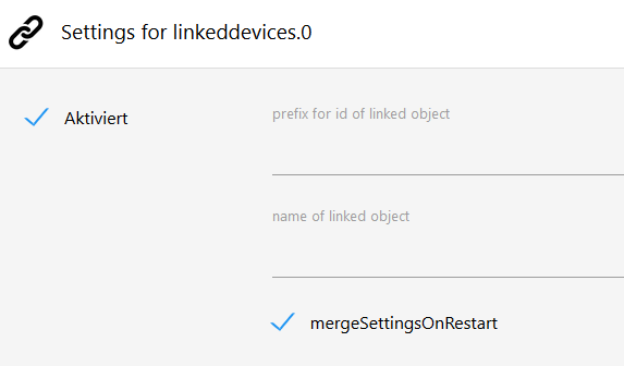

            @ak1
            hast du mergeSettingsOnRestart aktiviert?
              ak1 last edited by
              @Scrounger
              Nein, ist nicht aktiviert. Weder bei den Shelly-Geräten, die nach dem Neustart des LinkedDevices-Adapters nicht aus dem iot-Adapter verschwinden, noch bei den Homematic-Devices, die sehr wohl nach dem Neustart verschwinden.
              Ich habe mal diese Option mal bei einem Homematic-Gerät für die LinkedDevices Verknüpfung aktiviert, dass Gerät (bzw. die virtuelle Variante) im iot-Adapter angelegt, überprüft und dann den LinkedDevices-Adapter neu gestartet. War danach wieder weg.

                      Scrounger Developer @ak1 last edited by
                      @ak1 sagte in Troubleshooting: iot Smart-Devices, linkeddevices, hm-rpc:
                      Ok Probelm ist das HM-Quell Objekt folgenden Eintrag hat:
                          "smartName": false
                      Linkeddevices macht im Prinzip nichts anderes als die Quelldatenpunkte zu spiegeln. D.h. er nimmt dann immer den oberen Wert aus dem Quell DP bei einem Neustart.
                      Lösch mal bitte "smartName": false raus, konfiguriere den linkeddevices im iot. der linkeddevices dp muss die mergeSettingsOnRestart aktiviert haben, dann sollte es nach einem neustart funktionieren.
                      Ich selber nutze den iot Adapter nicht, deshalb kann ich auhc nur bedingt testen.
                        ak1 last edited by
                        Danke! Erster Test ist positiv.
                        Ich versuche es heute später nochmal mit allen anderen HM Devices, die ich über LinkedDevices in den iot Adapter eingebunden hatte und gebe Feedback.
                        War übrigens im ersten Moment nicht so simpel, "smartName": false zu entfernen. Kam immer wieder.
                        Ich habe dann aber hier den Tipp von apollon77 gelesen:
                        https://forum.iobroker.net/topic/31382/attribut-smartname-lässt-sich-nicht-entfernen/6
                          ak1 last edited by
                          Bestätigt! Das Problem ist gelöst.
                          Vielen Dank @Scrounger !
