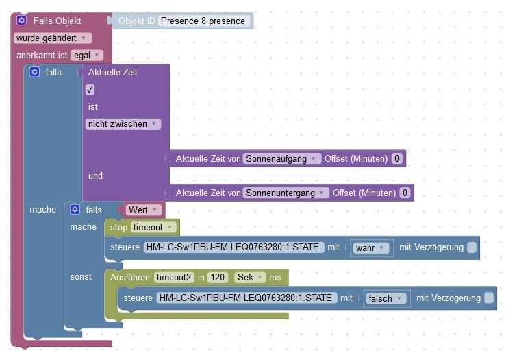

      ich scheitere gerade an meiner Steuerung für mein Treppenflurlicht. Es soll nur zwischen Sonnenuntergang und Sonnenaufgang geschaltet werden. Wo muss ich die Bedingung hierfür reinpacken und vorallem wie?
      Anbei habe ich den Code angefügt.

        paul53 @surfer09 last edited by paul53

         <variables>
         </variables>
         <block type="on_ext" id="MnHpY1{DL8DD`epoCD)^" x="113" y="-12">
           <value name="OID0">
             <shadow type="field_oid" id="?whT]oQ_dW0CmY7Z`N`g">
               <field name="oid">deconz.0.Sensors.8.presence</field>
             <block type="controls_if" id="PcKXh~(im*qgZ305OmAc">
                 <block type="time_compare_ex" id="$o@o_4^A?U+@Oorp:O0Z" inline="false">
                   <mutation xmlns="http://www.w3.org/1999/xhtml" end_time="true" actual_time="true"></mutation>
                   <field name="OPTION">not between</field>
                   <value name="START_TIME">
                     <shadow type="text" id="`=Yb{P+sx*n*7OUxUEuu">
                       <field name="TEXT">12:00</field>
                     <block type="time_astro" id="TDI9rMjr:e}4H8Z,t6OY">
                       <field name="TYPE">sunrise</field>
                       <field name="OFFSET">0</field>
                   <value name="END_TIME">
                     <shadow type="text" id="!Ql/o6ow*dfx+XyN+OQ}">
                       <field name="TEXT">18:00</field>
                     <block type="time_astro" id="aZ6rs45J{6CbluIeHHFV">
                       <field name="TYPE">sunset</field>
                 <block type="controls_if" id="Ql%dwTU,1niSyhrfd8]{">
                     <block type="on_source" id="pW0rT0*bF8+.x)smeVuI">
                     <block type="timeouts_cleartimeout" id="}3;J9t_!N~hFWKr|tyuo">
                         <block type="control" id="u|g{!8H5m4~2*}LL=l3m">
                           <field name="OID">hm-rpc.0.LEQ0763280.1.STATE</field>
                             <block type="logic_boolean" id="_u%ai!KxK9AVP]W:A)E)">
                   <statement name="ELSE">
                     <block type="timeouts_settimeout" id="6wo@1cImD4uK:v7ToYuA">
                       <field name="DELAY">120</field>
                         <block type="control" id="h.i*ziw=]S7-?0B+bims">
                             <block type="logic_boolean" id="EI{ig(L}$+6cgpCQ(Jm(">

          @paul53 Danke Paul für deine Bearbeitung! Du musst mir jedoch einmal den Inhalt kurz erklären, damit ich so in etwa kapiere, was dort abgeht.
          Der erste Trigger ist klar, könnte wahrscheinlich auch anders herum sein - also ist zwischen Sonnenuntergang und Sonnenaufgang - kommt ja aufs Gleiche raus.
          Warum stop "timeout" und nicht stop "timeout 2"? Wofür ist der hier überhaupt? Das Licht soll ja bei Bewegung eingeschaltet und nach 2 Minuten wieder ausgeschaltet werden.
          Wäre nett, wenn du das einmal kurz erläutern könntest. 🙂
            @surfer09 sagte:
            Funktioniert Tag übergreifend mit den Astrozeiten leider nicht, deshalb mit "nicht zwischen".
            @surfer09 sagte in Treppenflurlicht zwischen Sonnenuntergang und Sonnenaufgang:
            Wie ist bei Dir ein "timeout2" rein gerutscht ? Im Export gibt es nur "timeout".
            Der "stop timeout" sorgt dafür, dass wenn innerhalb der 2 Minuten Ausschaltverzögerung wieder Bewegung erkannt wird, das Ausschalten verhindert wird, damit man nicht plötzlich im Dunkeln steht.

              @paul53 Alles klar, Dankeschön nochmal!
