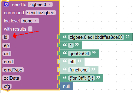

      habe im Zigbee Adapter unter Analyse folgendes Kommando (raw json) zur Steuerung der Hue Lampe:
          "devId": "zigbee.0.00178801043de586",
          "ep": "11",
          "cid": "genLevelCtrl",
          "cmd": "moveToLevelWithOnOff",
          "cmdType": "functional",
          "zclData": {
              "level": 255,
              "transtime":0
          "cfg": null
      Wie setze ich den Befehl von Blockly ab? Den Datenpunkt "command" gibt es im Zigbee Adapter nicht (im Hue Adapter schon).
      • V
        Vod @Vod last edited by
        Anstatt devId schreibt man einfach id.
