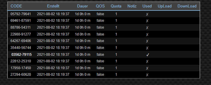

        @liv-in-sky Mega, vielen Dank für dieses Script. Die Tabelle funktioniert bei mir einwandfrei. Ob nun bereits genutzte Voucher aus der Liste verschwinden wird sich mit der Zeit zeigen. Aber eine andere Frage: Gibt es die Möglichkeit dass unter dem 'dpLatestVoucher' der letzte Voucher angezeigt wird, welcher noch nicht benutzt wurde ?

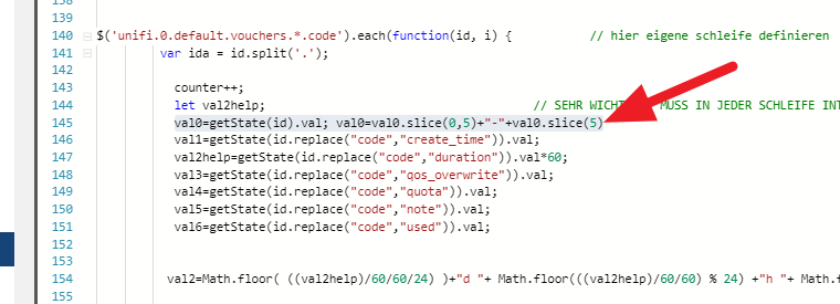

          @silence1599
          steht eigentlich ganz unten in der tabelle - habe schon lange nix mehr damit gemacht - bitte überprüfe auch, ob das stimmt, was in den dp steht

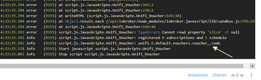

          teste bitte mal: vorher aber 2 neue dp vom typ string anlegen

                    val0=getState(id).val; val0=val0.slice(0,5)+"-"+val0.slice(5)

                      $('unifi.0.default.vouchers.*.code').each(function(id, i) {           // hier eigene schleife definieren
                          // log(id)
                              var ida = id.split('.');
                            //   triggerArr.push(id)
                              //  counter++;
                                let val2help;                                      // SEHR WICHTIG - MUSS IN JEDER SCHLEIFE INTEGRIERT SEIN
                                val1=getState(id.replace("code","create_time")).val;
                                val2help=getState(id.replace("code","duration")).val*60;
                                val3=getState(id.replace("code","qos_overwrite")).val;
                                val4=getState(id.replace("code","quota")).val;
                                getState(id.replace("code","note")).val =="null" || getState(id.replace("code","note")).val ==null ? val5=""  :  val5=getState(id.replace("code","note")).val;
                                val6=getState(id.replace("code","used")).val;
                               val2=Math.floor( ((val2help)/60/60/24) )+"d "+ Math.floor(((val2help)/60/60) % 24) +"h "+ Math.floor( ((val2help)/60) % 60 )+" m" ;
                              //  if (getState(id).val==null) {val4="never used"}; //log(id)};
                                let val6helper=val6;
                                if (val6==0) {val6="✗"} else{val6="✓"}
                                val7=""; val8="";
                                if (existsState(id.replace("code","qos_rate_max_down"))) { val7=getState(id.replace("code","qos_rate_max_down")).val + " kbps";}
                                if (existsState(id.replace("code","qos_rate_max_up"))) {  val8=getState(id.replace("code","qos_rate_max_up")).val  + " kbps";}
