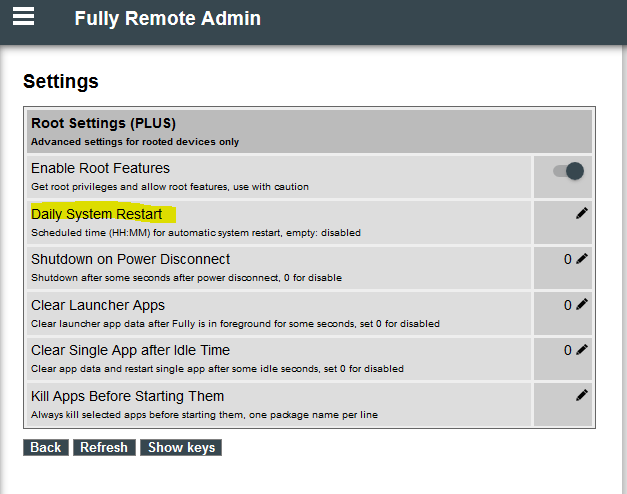

        @kaschperle83 zwar keine direkte Antwort auf deine Frage, aber vllt hilft es weiter
        unter settings im Fully gibt es die Option Daily System Restart

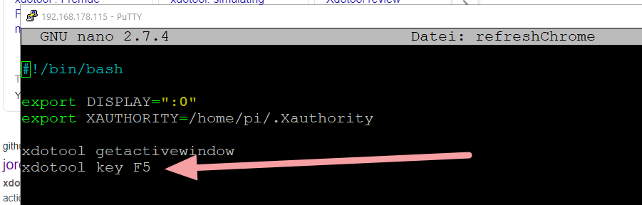

                habe auch einen raspi mit chrome im kiosk mode
                um da etwas zu steuern benutze ich das tool xdotool , welches auf dem raspi installiert ist - auf dem raspi habe ich ein batch-script indem xdotool genutzt wird z.b.
                auf dem iobroker server (in der vis ein schalter) wird über ssh diese datei auf dem raspi aufgerufen und der browser macht bei diesem script einen refresh
                google mal xdotool

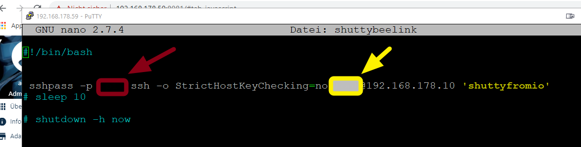

                    @kaschperle83 es gibt sshpass - damit kannst du das passwort direkt angeben - sshpass muss auf dem iobroker installiert sein (apt-get install sshpass)
                    beispiel:
                    • hinter dem -p steht das password (rot)
                    • gelb ist der user mit @<ip>
                    • shuttyfromio ist ein bashscript auf dem entfernten rechner - ds wird aufgerufen
