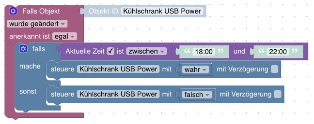

      Hallo Zusammen,
      Ich stehe mal wieder auf dem Schlauch
      Ich möchte gern das die USB-Power meiner Steckdose nur zwischen 16:00 und22:00Uhr aktiv ist.
      Die restliche Zeit soll der USB-Port aus sein
      Hier mein Ansatz der leider nicht funktioniert
      (Die 18:00 auf dem Screen sind nur zum testen)
      Also zum jetzigen Zeitpunkt (17:15) sollte die Dose False sein ist sie aber leider nicht
      Wenn ich den Datenpunkt manuell auf false schalten möchte da springt er immer zurück auf true
      Ich bedanke mich schon im Voraus bei Euch

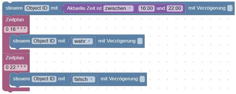

        paul53 @Wszene last edited by paul53
        @Wszene sagte:
        Vorschlag, wenn die Dose immer in der Zeit aktiv sein soll:
          spaceball303 last edited by
          Moin Moin,
          ich beschäftige mich selber erst seit wenigen Stunden mit der Materie. -> Deswegen nur ein Ansatz!
          Aber ich glaube dein Script wird erst ausgelöst, wenn die Powertaste vom USB-Anschluss betätigt wird.
          Ich selbst habe eine Gosund Sp112 die auch einen USB-Anschluss hat, hier gibt es nur einen Taster für die 220V.
          harrym 1 Reply Last reply Reply Quote 0
          • harrym
            harrym @spaceball303 last edited by harrym
            @spaceball303 kommt aufs template an .... den taster kannste für USB oder 230V verwenden.
            und geschalten wird ja bei dem blockly nur das entsprechende relais .... und nicht der taster 😉
              spaceball303 @harrym last edited by
              @harrym said in Steckdose nur zu einer bestimmten Zeit an:
              Da haste recht! 😉
