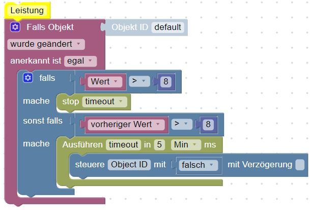

          Rushmed Most Active last edited by
          Der Wert muss < 8 sein sonst schaltest du die Maschine ab sobald sie Leistung zieht.
            paul53 @spaceball303 last edited by paul53
            @spaceball303 sagte:
            sollte der Standby von 7w ein paar minuten laufen, bevor sich die Steckdose abschaltet.
            Versuche es mal so (Wert und vorheriger Wert findet man unter "Trigger"):
            Dr. Bakterius S F 3 Replies Last reply Reply Quote 0

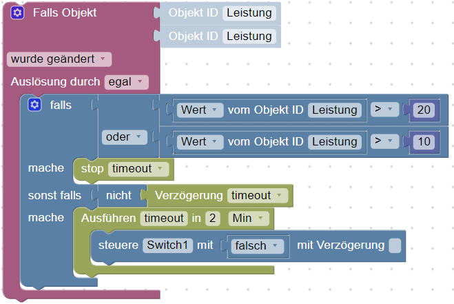

                Dr. Bakterius Most Active @paul53 last edited by Dr. Bakterius
                @paul53 Die 'SONST FALLS'-Abfrage kann man sich sparen. Außerdem ist da wieder 'größer als' statt 'kleiner als' eingesetzt. 😀
                Und ich würde direkt vor dem 'timeout' noch einen 'stop' einbauen. Sonst startet jede Wertänderung unter 8,1 Watt einen neuen Timer.
                • E

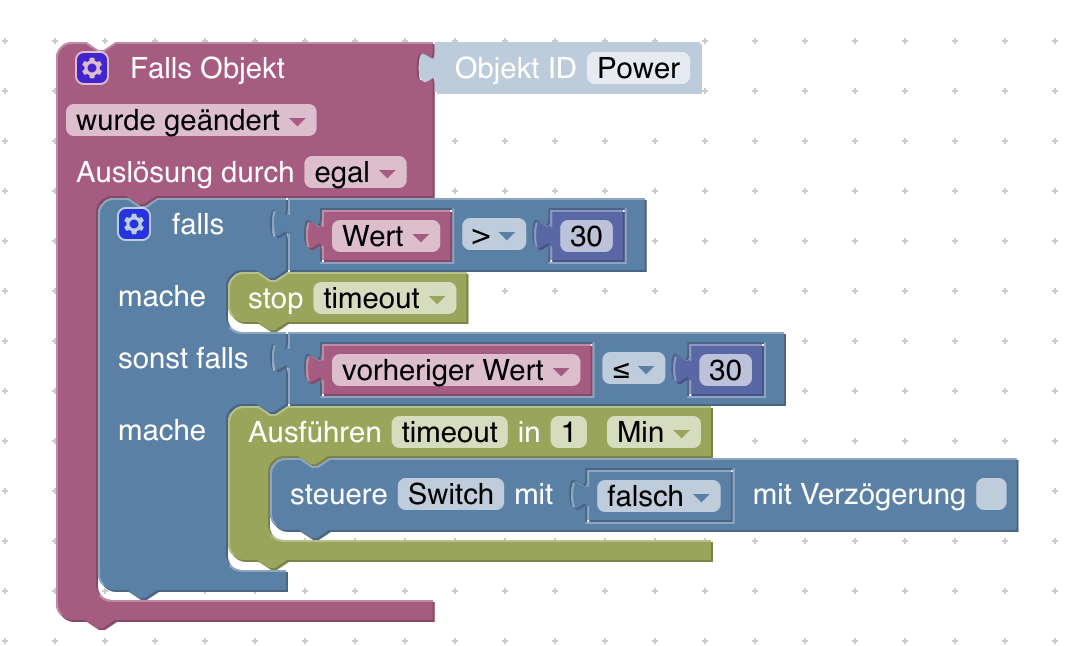

                  e-s @Dr. Bakterius last edited by
                  @Dr-Bakterius
                  Eben nicht, musste mir das auch länger durch den Kopf gehen lassen. Aber die version von @paul53 ist schon super durchdacht.
                  Erst fragt er ab ob mehr als 8 Watt, wenn ja dann stop timeout, da weiter aktiv.
                  Aber nur wenn weniger als 8 Watt ist, dann wird das sonst falls abgefragt. Dabei die Frage ob es beim letzten mal mehr als 8 watt waren. Nur wenn das so ist, dann wird der timeout gestartet.
                  Wenn dies nicht so wäre, dann würde der timeout mehrmals gestartet werden wenn sich der Verbrauch unterhalb von 8 w ändert.
                  Dr. Bakterius 1 Reply Last reply Reply Quote 0
                  • Dr. Bakterius
                    Dr. Bakterius Most Active @e-s last edited by
                    @e-s Stimmt, das mit 'vorheriger Wert' ist mir nicht aufgefallen. Trotzdem kann man auf die zweite Abfrage verzichten und dann eben oben auch ein Stop einbauen. Funktioniert auch. Viele Wege führen ans Ziel... 😳
                    paul53 E 2 Replies Last reply Reply Quote 0
                      paul53 @Dr. Bakterius last edited by
                      @Dr-Bakterius sagte:
                      Das setzt voraus, dass die Leistung lange genug konstant bleibt, da sonst der Timer nie abläuft.
                      • E
                        @Dr-Bakterius
                        Das sonst falls ist ja gerade das geniale daran, weil wenig Abfragen und keine dauerloops.
                          spaceball303 @paul53 last edited by
                          @paul53 Vielen Dank, so gehts!

                                    ich versuche das ganze leider gerade auch erfolglos, mit der schaltbaren Shelly Steckdose an meinem Fernseher.
                                    Sobald er unter 30 Watt zieht soll er ausgehen. Der Wert eine Minute ist jetzt nur zum testen, damit ich das ergebnis schneller hab.
                                    Leider schaltet er sich mit diesem blockly script nichtsdestotrotz nach einer Minute ab, auch bei 70 Watt dauerleistungsbezug.
                                    kann mir jemand helfen oder einen Tipp geben? Danke im Voraus
                                      paul53 @tbi last edited by
                                      @tbi sagte: einen Tipp geben?
                                      sonst falls vorheriger Wert > 30
                                        tbi @paul53 last edited by
                                        ahhh, danke - probier ich heut abend gleich aus
