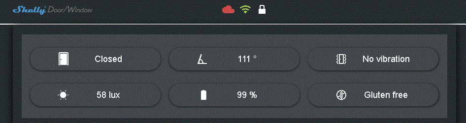

      ich habe mal eine Frage, bei mir zeigt der Shelly DW im ioBroker bei tilt immer nur "null defree" an es kommt keine Gradzahle. Der Shelly ist auch kalibriert und inder Oberfläsche vom Shelly wird auch eine Gradzahl angezeigt.
      Was kann ich noch überprüfen das es funktioniert.

          habe jetzt
          Shelly ioBroker Adapter 3.3.3 (18.06.2020) (Stübi) - Add Shelly Button (only MQTT till now) installiert
          Firmware Shelly ist "20200615-133118/v1.7.2@e39e9c86" installiert oder auch die V1.7.0
          und mit dem neuen Shelly ioBroker Adapter 3.3.3 funktioniert jetzt auch die Gradzahl.
          Danke (Stübi) 👍 😘
