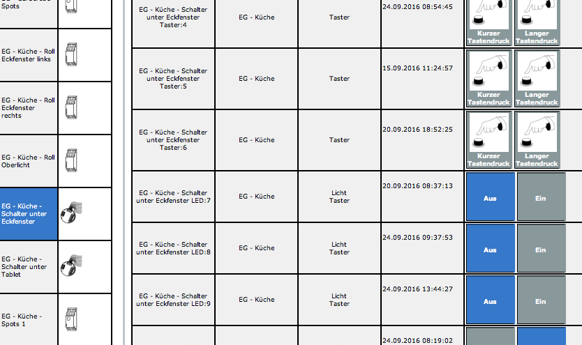

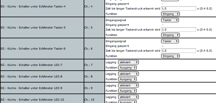

      Ich habe die Homematic Wired-Unterputzmodule vom Typ HMW-IO-12-FM im Einsatz. Damit kann man wunderbar Tastendrücke erkennen, aber man kann jeden Eingang des Moduls auch zum Ausgang umkonfigurieren um, wie z.B. in meinem Fall, eine Tasten-LED zu aktivieren.
      Innerhalb der CCU-WebUI sieht das folgendermaßen aus:
      Die Känale 7 bis 12 sind als Ausgänge konfiguriert.

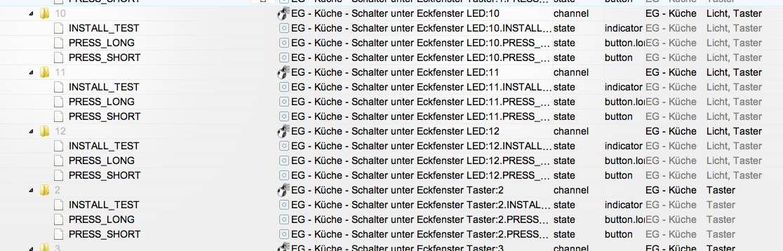

      Diese Ausgänge werden in iobroker leider nicht dargestellt oder täusche ich mich?
      Wie kann ich denn z.B. die LEDs meines Schalters nun mit js ansprechen? 😞
