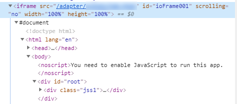

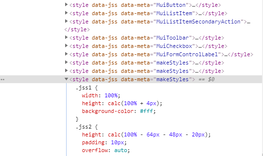

      ich möchte eine Seite meiner ioBroker Installation per iframe in mein VIS einbetten. Allerdings möchte ich den weißen Hintergrund der Seite weg haben, und diesen Transparent bekommen. Nun ist ist die CSS Klasse in einem iframe nicht ein zu überschreiben, und die Styles sind in einer Javascript Datei eingebettet.
      Nun kann man das wohl durch Javascript lösen. Ich hatte das in VIS Editor direkt unter Script einiges probiert. Nichts half.
      Hat hier schon mal einer was ähnliches gemacht?
      Das iFrame, die Klasse die überschrieben werden soll ist jss1

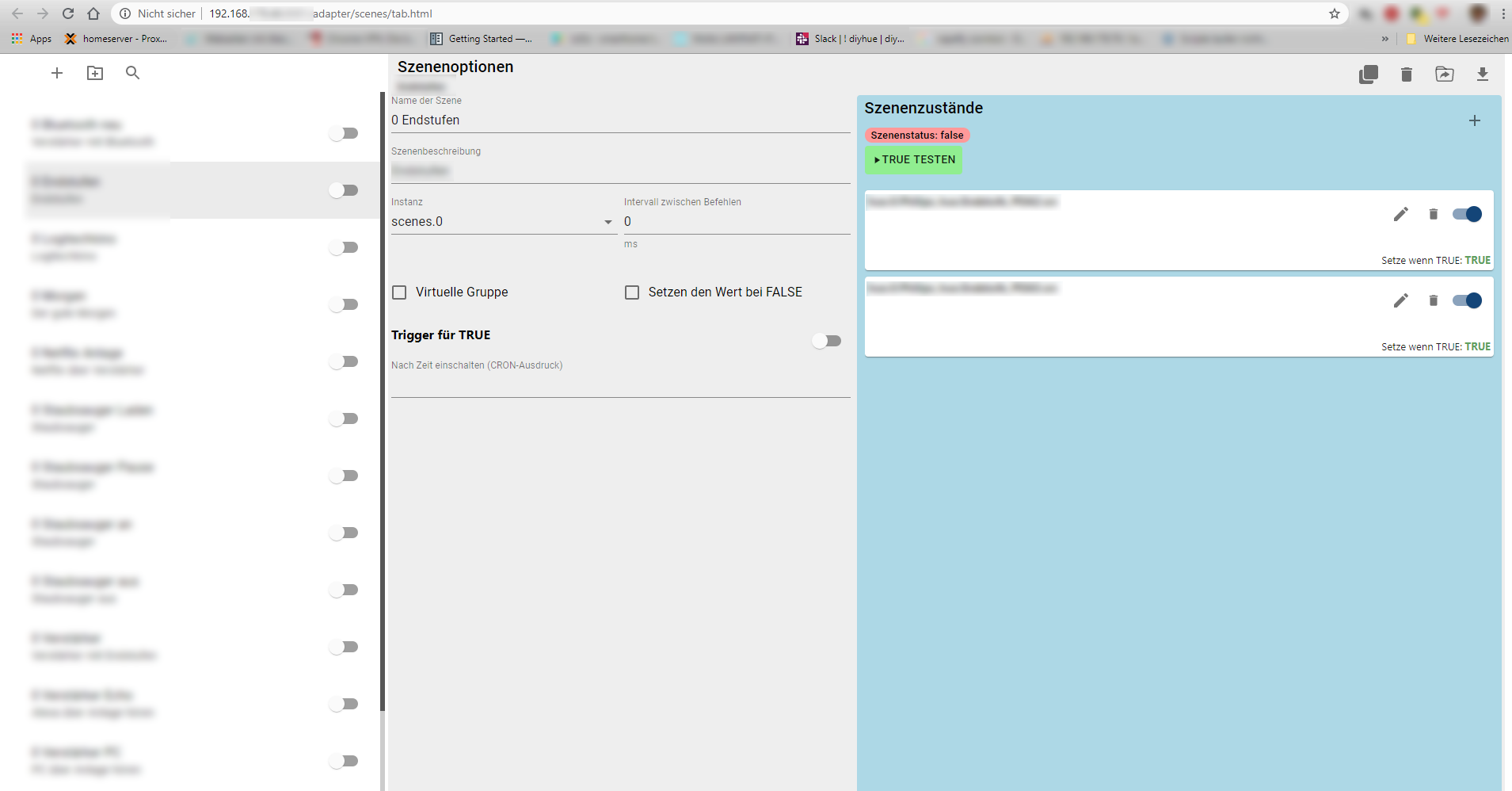

                  Ich will den weißen und grauen Background weg haben, den blauen halb transparent, damit er sich nahtlos in meine VIS einbinden lässt. Alle Boxen sind bei mit Transparent und der BG ist sichtbar
                  Hier sieht man das ganz gut
