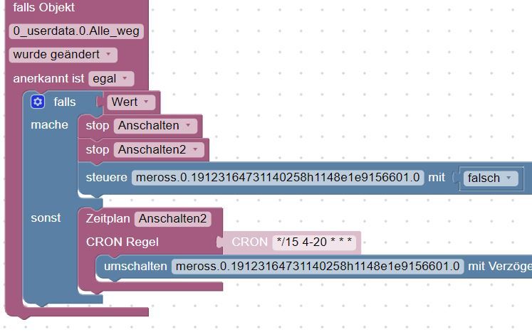

      Hallo, bitte nicht lachen!!
      Ich bin absoluter Blockly-Neuling und verzweifle gerade an einer Aufgabe. Ich hoffe einer hier kann mir helfen.
      1. Ich möchte einen Schalter (für die Warmwasserzirkulation im Haus) in einem Intervall von 15min. ein bzw. 15min. ausschalten.
      2. Dieses soll zwischen 04:00 Uhr morgens und 21:00 Uhr abends passieren.
      3. Wenn die von mir erstellte Variable „Niemand im Haus“ auf „true“ steht, soll dieser Intervall unterbrochen werden und der Schalter für die Warmwasserzirkulation soll auf „false“ gehen.
      4. Wenn der Wert „Niemand im Haus“ auf „false“ seht, soll das Intervall wieder im 15min. Rhythmus starten.
        Ich habe schon so einige Stunden mit diesem Skript verbracht, doch es scheint mir fehlt hier noch das Grundlegende Verständnis.
        Wäre über jede Hilfe dankbar.
      LG

              paul53 @flocke112 last edited by paul53
              @flocke112 sagte:
              Hier erstmal nur der txt
              Es muss auch Anschalten2 gestoppt werden.
              Verwende besser nur einen Trigger für An-/Abwesenheit.
              Wert findet man unter "Trigger".
                flocke112 @paul53 last edited by
                @paul53 Danke, super, jetzt wird es bei mir so langsam. Hab das mal nachgebaut und es funktioniert wohl auch. 👍
