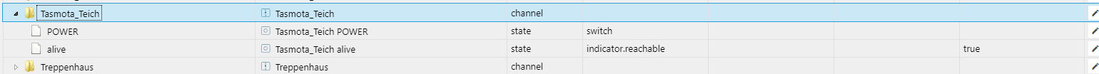

      habe seit heute Probleme mit dem Sonoff Adapter. Beim hinzufügen neuer Klients werden nicht mehr
      alle Datenpunkte geschrieben. Habe schon den Adapter neu installiert, auch keine Änderung.
      Adapter Version : 2.3.3
      Tasmota Version: 8.3.1
      in der Log werden die Datenpunkte angezeigt, angelegt werden diese aber nicht ??
      Jemand ne Idee ?

              Hallo @Glasfaser
              ich habe die Punkte auch so eingestellt. Bisher lief alles ohne Probleme. Wollte jetzt nur ein neues Gerät
              einfügen, da ist es mir aufgefallen. Auch wenn ich die Datenpunkte eines bisher ohne Probleme laufendes
              Gerät lösche und neu erstellen lasse, werden nur die oben gezeigten beiden Datenpunkte erstellt.
              Nachtrag: HAbe die topic und full topic und das Passwort nochmal neu eingegeben, die
              Datenpunkte wurde erstellt, Danke noch mal für den Tipp
