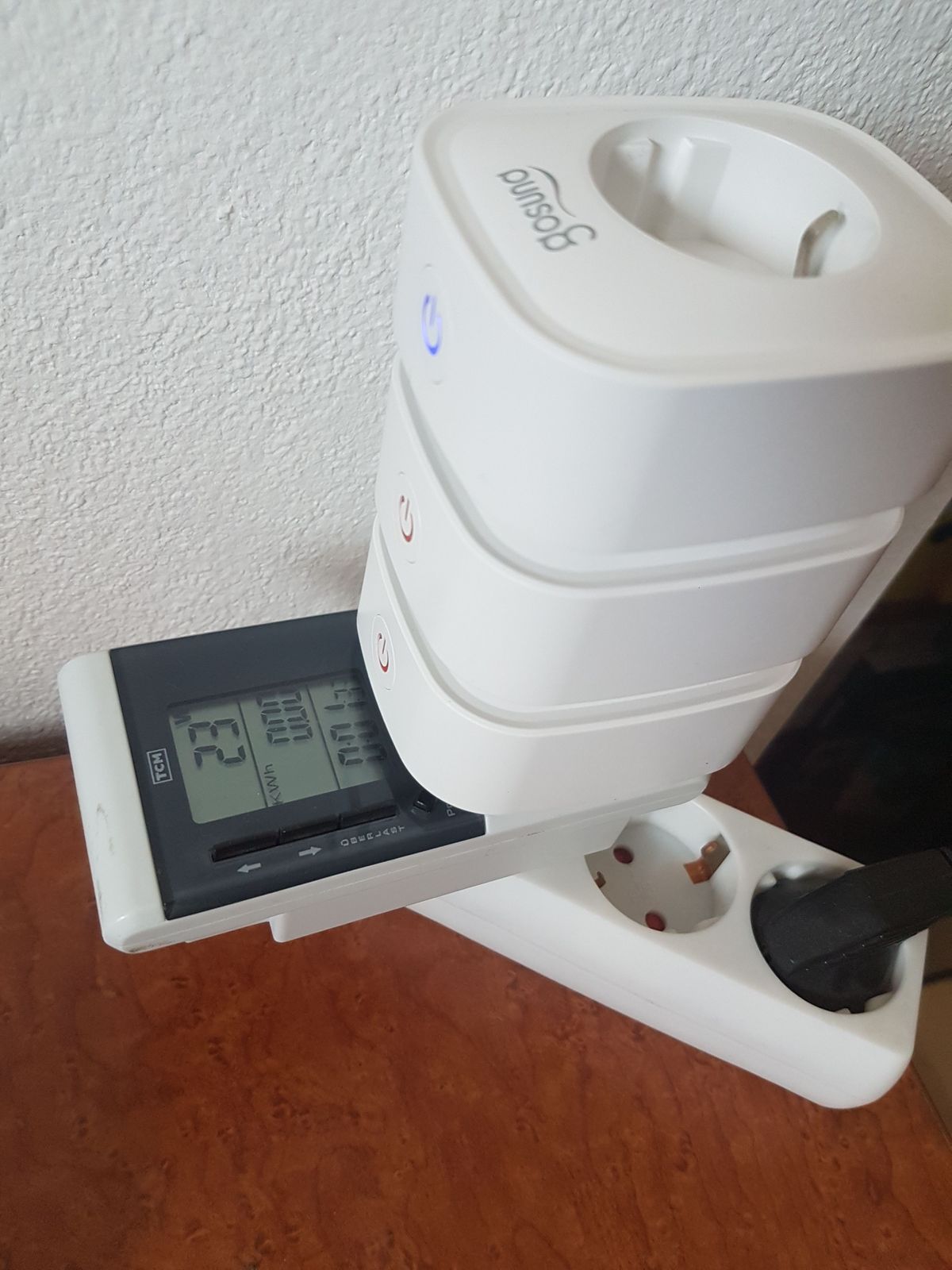

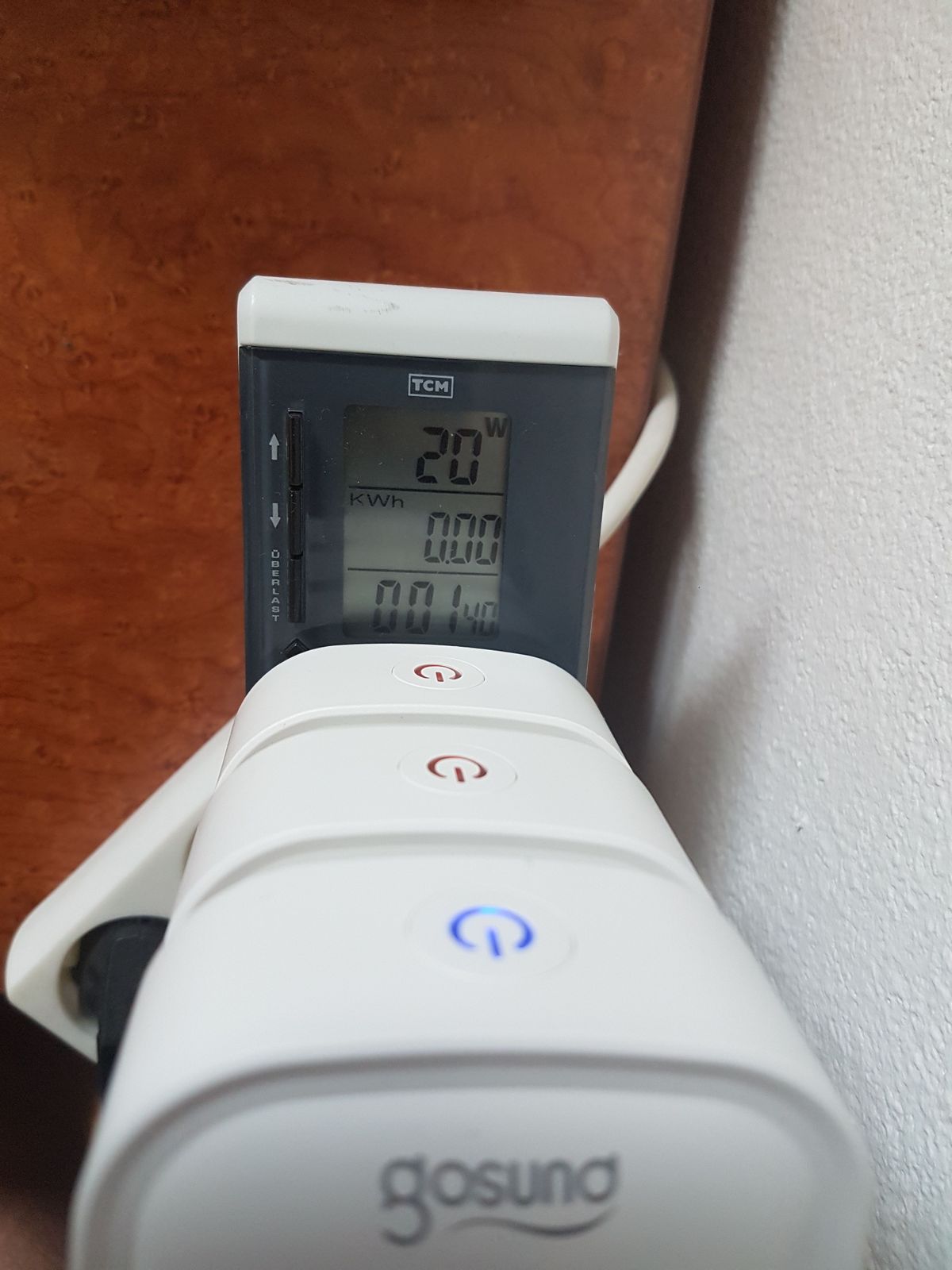

      ich habe auch Gosund Steckdosen im Einsatz, durch zufall habe ich einmal ein Energiemessgerät vorgeschaltet. Dieses zeigte mir einen Standbyverbrauch von 6-7W, erst dachte ich es wäre evtl ein Messfehler bei niedriger Spannung,.. also habe ich zwei und später 3 Steckdosen hintereinander gesteckt und den Verbrauch gemessen.
      Der Verbrauch stieg mit jeder Steckdose um ca. 6W... egal ob die Steckdosen AN oder AUS waren.
      Somit ist der Standbyverbrauch höher als bei so machem Verbraucher, energiesparen ist da nicht mehr angesagt.
      Kann mir jemand diese Werte bestätigen?
      PS: Die Steckdosen sind noch im original Zustand!
      EDIT: Ich habe mir jetzt ein hochwertiges Messgerät besorgt... nun liegen wir bei 0,8W Standby...
      Danke für eure Rückmeldung

        @spaceball303 Warum die Frage 2 mal? Ich habe gerade nachgemessen im Stanby ca. 0,2 - 0,3 Watt wenn An dann 0,5 - 08 Watt ist doch ok.
          spaceball303 @ostseereiter last edited by spaceball303
          @ostseereiter said in Gosund sp112 Standby bei 6-7W?:
          @spaceball303 Ich habe gerade nachgemessen im Stanby ca. 0,2 - 0,3 Watt wenn An dann 0,5 - 08 Watt ist doch ok.
          Danke für deine Rückmeldung!
          Bei Engeriemessgerät habe ich ja extra mehrere SP112 hintereinander geschaltet
          Ich habe auch noch eine Lampe mit 40w zusätzlich angeschlossen, die Werte bleiben in Verhältniss gleich...
          bis 1w Standby wäre ja alles super...
          Bin über den hohen Standby der SP112 verwundert und kann es mir eigentlich nicht vorstellen, das er wirklich so hoch ist und vermute den Fehler auf meiner Seite... deswegen die Frage im Forum.
