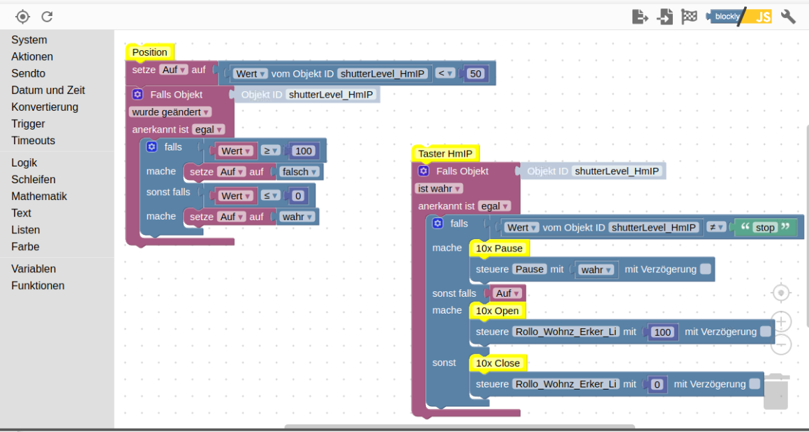

                  @paul53 So, ich habe das mal versucht mit einem Rollladen testweise umzusetzen. Bei dem Skript dachte ich mir "Ist ja einfach, da muss ich nur die passenden Datenpunkte einsetzen", aber irgendwie haut das nicht hin. Wenn ich auf meinen Homematic-Taster drücke, dann passiert nichts, gar nichts. Eine Idee was ich da falsch gemacht haben könnte?
                  So sieht das Skript aus:

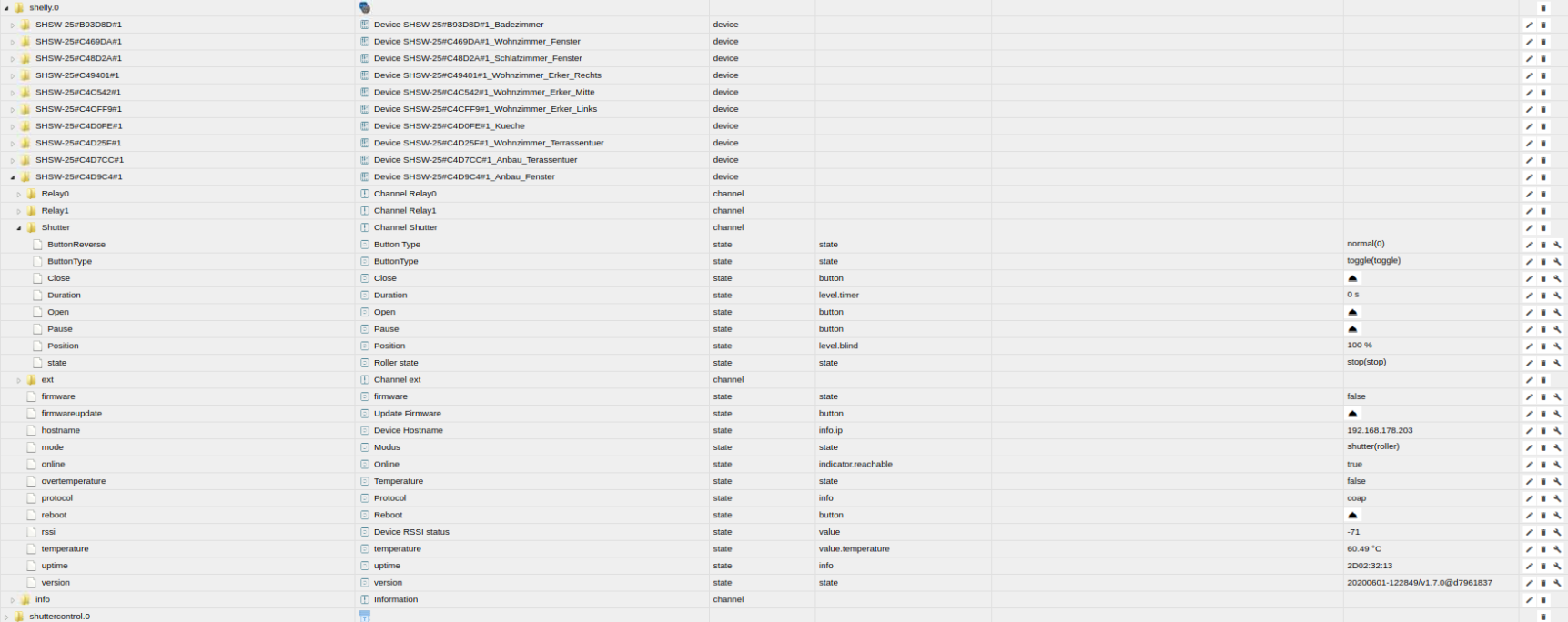

                    paul53 @Crazy32 last edited by paul53
                    @Crazy32 sagte:
                    "shutterLevel_HmIP" ist sicher kein Taster.
                    Außerdem kann der Datenpunkt nicht mal eine Zahl und ein anderes mal den String "stop" enthalten.
                    Der einzige Datenpunkt, den ich als HmIP-Taster erkennen kann ist "...channels.1.stop" (Name "on").
                    Zum Vergleich mit "stop" kann nur der DP "...Shutter.state" (Name "Roller state") dienen.
                    Wenn 10 Rollos gesteuert werden sollen, dann ändere die Namen "Pause", "Open" und "Close" in eindeutige Namen.
                    Als Referenz-Rollo für "shutterLevel" und "Roller State" solltest Du das Rollo mit der längsten Laufzeit verwenden.
