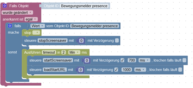

      Ich habe hier ein kleines Problem. Ich habe ein Blocky für mein Wand-Tablet mit BW. Blocky.PNG
      Das funktioniert gut. Aber ich bekomme eine Warnung:
      ou are assigning a number to the state "fullybrowser.0.192_168_188_41.Commands.stopScreensaver" which expects a boolean. Please fix your code to use a boolean or change the state type to num
      Ich sehe das ich den state type in number ändern soll. Aber wie weis ich nicht. Habe schon eine Menge gelesen, komme aber nicht weiter
      Danke Uwe

        Homoran Global Moderator Administrators @matrose65 last edited by
        @matrose65 sagte in Blocky Tablet schalten:
        Oder den Befehl als bool statt als Zahl. Also false statt 0

          FredF Most Active Forum Testing @matrose65 last edited by
          Heist das wahr oder falsch erwartet wird. Also die Mathe Bausteine 0 gegen blaue wahr/falsch austauschen

            crunchip Forum Testing Most Active @matrose65 last edited by crunchip
            @matrose65 und dein stop hat keinen Wert
              Hallo zusammen
              Ersmal Danke für die super schnellen Antworten. Habe ich geändert und es funktioniert, ohne warnung.
