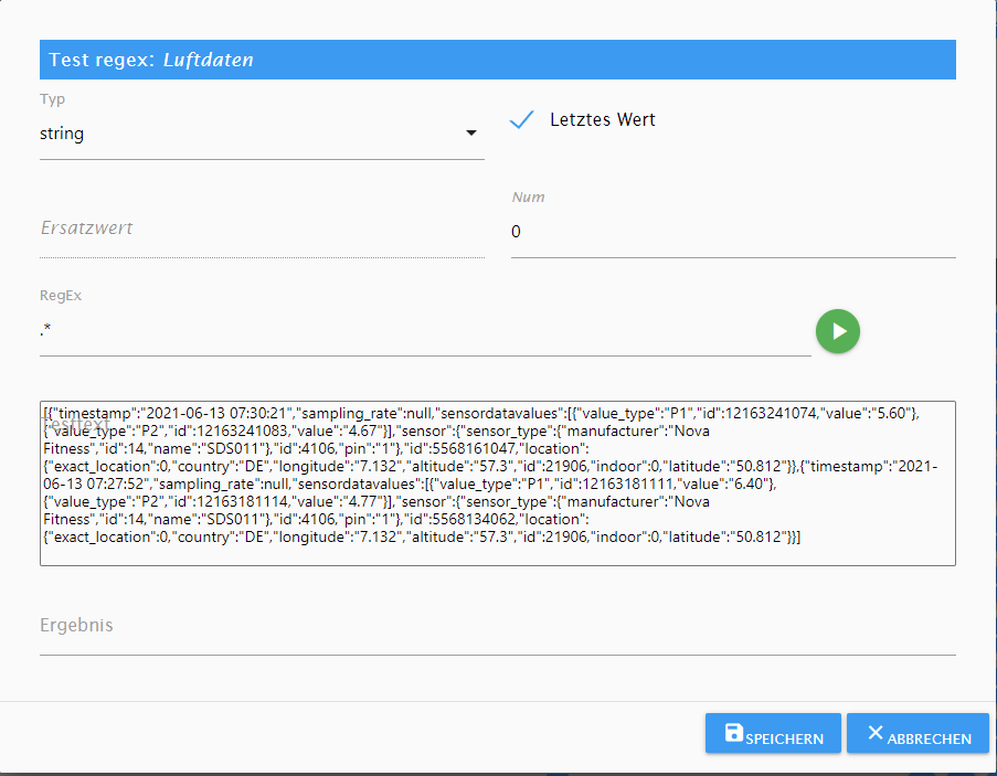

                @spikenbg Anbei meine Lösung via Parser & Script.
                Bin mir aber nicht sicher ob das noch notwendig ist, der Luftdaten-Adapter wurde ja mittlerweile renoviert.
                Gruß, Ralf
                EINSTELLUNG PARSER
                SCRIPT FÜR AUSWERTUNG
