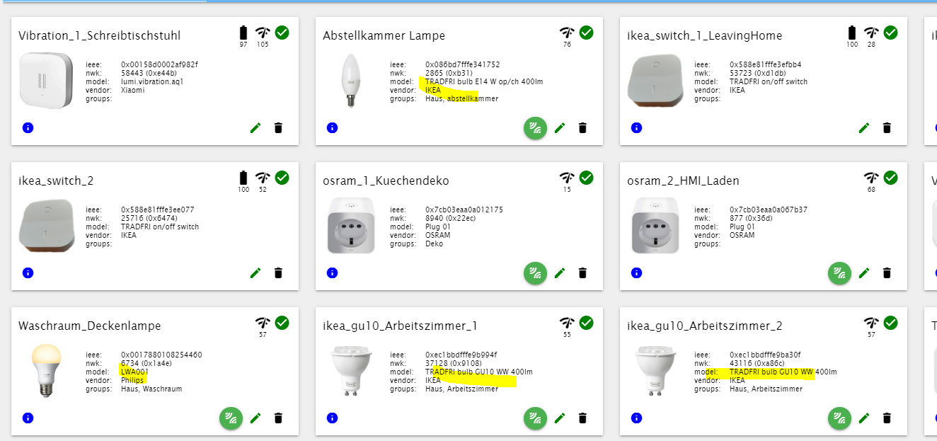

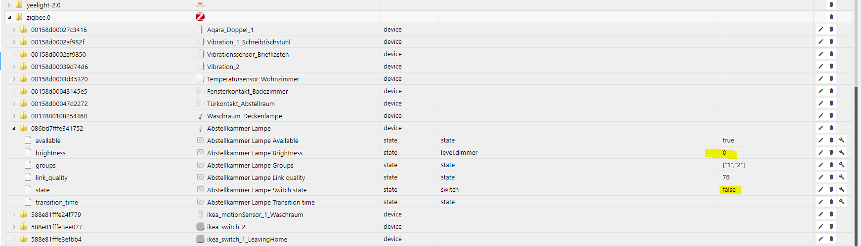

      Moin,
      ist es bei iobroker.zigbee normal, dass mir der aktuelle Status der Lampen nicht in den Objekten angezeigt wird?
      Geht um diese Werte:
      Beispiele:
      • Lampe per iobroker aus geschaltet -> Spannungsversorgung der Lampe aus-> Spannungsversorgung der Lampe an -> Lampe geht automatisch an, Status in iobroker ist false.
      • Ich habe eine Gruppe "Haus" in der alle Lampen sind. Schalte ich diese aus, ändert sich der Status der einzelnen Lampen nicht (sie gehen aber aus).
      Geht um diese Lampen. Die Steckdosen melden einen neuen Zustand zurück.
