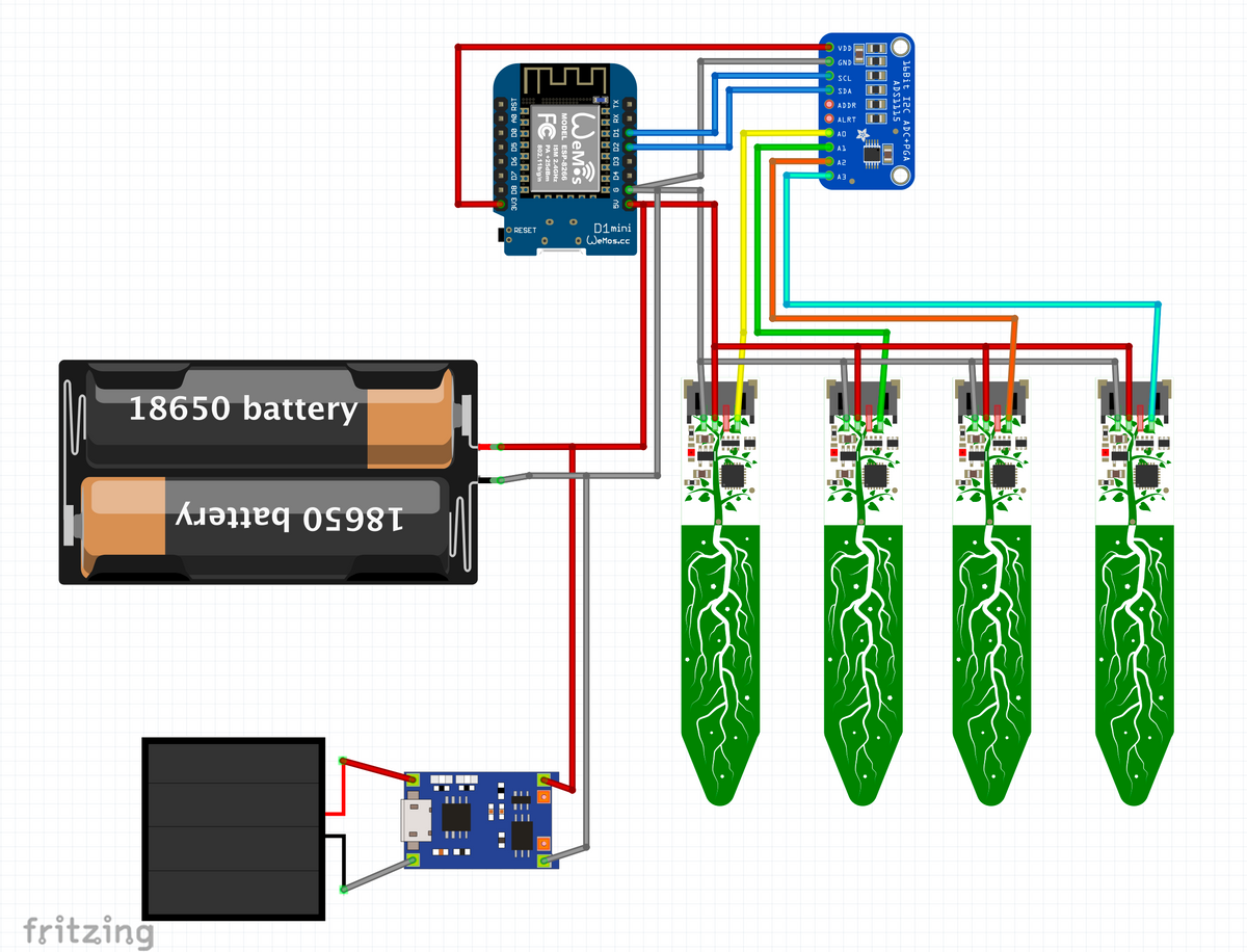

      Hi zusammen,
      da wir uns eine Bewässerung im Garten anlegen und das ganze Haus schon über ioBroker gestreut wird, muss das auch mit der Bewässerung automatisiert erfolgen.
      Nun habe ich bedarf an mehreren Sensoren und möchte ungern für jeden Sensor einen Wemos, Akku, Solarmodul etc nehmen sondern mehrere über einen Wemos auslesen und per MQTT an den ioBroker senden.
      Die Idee ist nun 4 analoge kapazitive Feuchtigkeitssensoren mittels einem Analog-Digitalwandler an einem Wemos zu betreiben. So brauche ich nur einmal Akku, Solarmodul usw.
      Da ich bisher noch nie mit einem Wemos und der gleichen gearbeitet habe, nun die Frage, ob das so funktioniert wie ich mir das vorgestellt habe (Siehe Screenshot)? Das habe ich auf Basis unterschiedlicher Vorlagen aus dem Internet (und hier) mal zusammengebastelt 😉
      Falls ihr meint, dass es funktioniert oder auch bessere Ideen habt, würde ich mich ans bestellen und auf die Suche nach einem dafür adaptierbaren Sketch machen 🙂
      Wie immer vielen Dank im Voraus!

        @Walkinlarge2010
        Von der Schalte her funktioniert das.
        Aber 7,2 V an den Wemos?
        Das Lademodul möchte auch vernünftig gespeist werden,
        kenne dein Solarmodul nicht, würde da aber mal die Spezifikation überprüfen.
        Viele Grüße
        Christian

          @stimezo Danke für dein Feedback. Die Akkus sollten parallel geschaltet sein, das die Spannung bei 3,7-4,2 Volt liegt ich aber eine höhere Kapazität habe. Das ist auf dem Bild falsch dargestellt.
          Das Solarmodul soll ein 5V mit 840ma werden. Müsste aus meiner Sicht ausreichen.
          Viele Grüße
          Walkinlarge

            @Walkinlarge2010 sagte in (Frage) Wemos D1 Mini & 4 Bodenfeuchtesensoren:
            ca. 4.2 ist die Leerlauf Spannung. Lastspannung ist ca. 3,6 V und somit in der Toleranz.
            Parallel geht das natürlich.
            Das würde nominell genau passen, wenn es nicht zu übergroßen Spitzen kommen kann passt das auch.
            Ich würde mir überlegen, statt MQTT einzusetzen, die Messdaten einfach per Simple-API zu senden.
            Viele Grüße
            Chrsitian

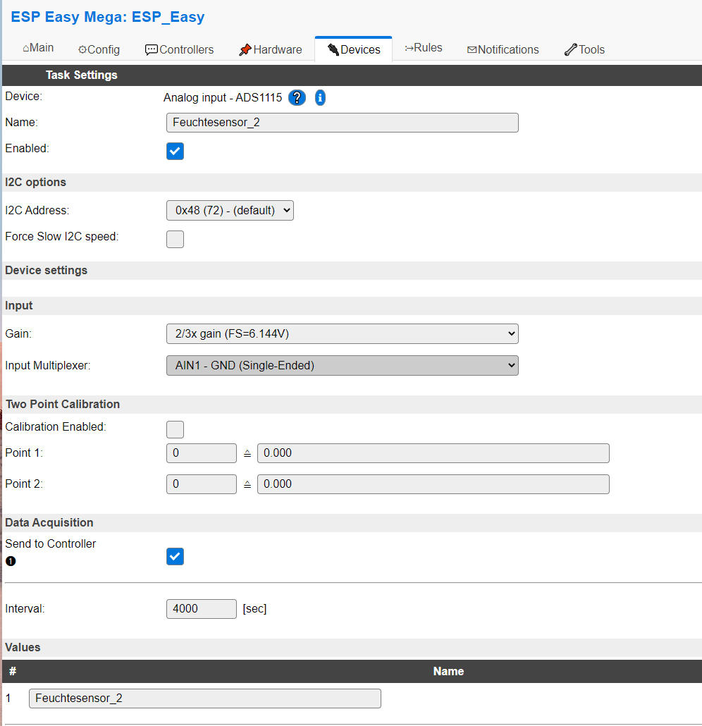

                            Da ich auch gerne mehrere Feuchtesensoren an einem Wemos betreiben möchte, bin ich bei meiner Suche nach einer Lösung auch auf das ADS1115 gekommen. Also bestellt und endlich da. Aber nun hängt es bei mir leider an der softwareseitigen Umsetzung (erste Versuche mit Tasmota und ESP Easy Mega). Kann da eventuell jemand bei den Einstellungen helfen? Mein Aufbau der Schaltung ist wie oben.
                            MfG Raik

                              @BurgIO
                              hast du den ADS1115 vor dem kompilieren in tasmota aktiviert?
                                BurgIO @saeft_2003 last edited by
                                @saeft_2003
                                Nein. Ich habe es einfach per ESP Loader aufgespielt. Kannst du die Sache bitte genauer erklären?
                                  saeft_2003 Most Active @BurgIO last edited by
                                  @BurgIO
                                  den esp loader kenn ich nicht ich flashe mit atom. und da kann muss man vor dem kompilieren den ADS1115 aktivieren sonst funktioniert das nicht.
                                  Vielleicht weiß jemand hier im Forum wie das mit dem esp loader geht?
                                    @saeft_2003
                                    Ich versuche es auch gerne mit einem anderen Programm. Gibt es da eventuell eine Anleitung oder eine fertige Datei?
                                      @BurgIO
                                      wie man atom mit platformio installiert gibt es Anleitung einfach mal danach googlen.
                                      Danach nimmst du einfach von github die aktuellste tasmota und aktivierst vor dem kompilieren den ADS1115. Wo das genau in atom ist kann ich dir heute Abend sagen. Danach flashen und fertig.
                                        @saeft_2003
                                        Danke. Schaue ich mir heute Abend gleich mal an.
