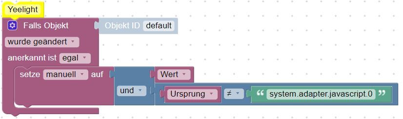

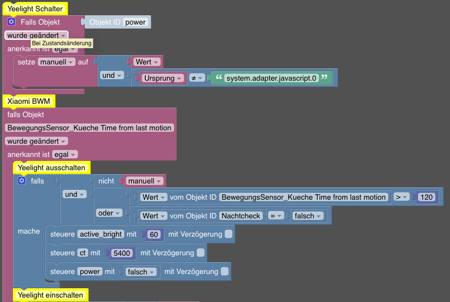

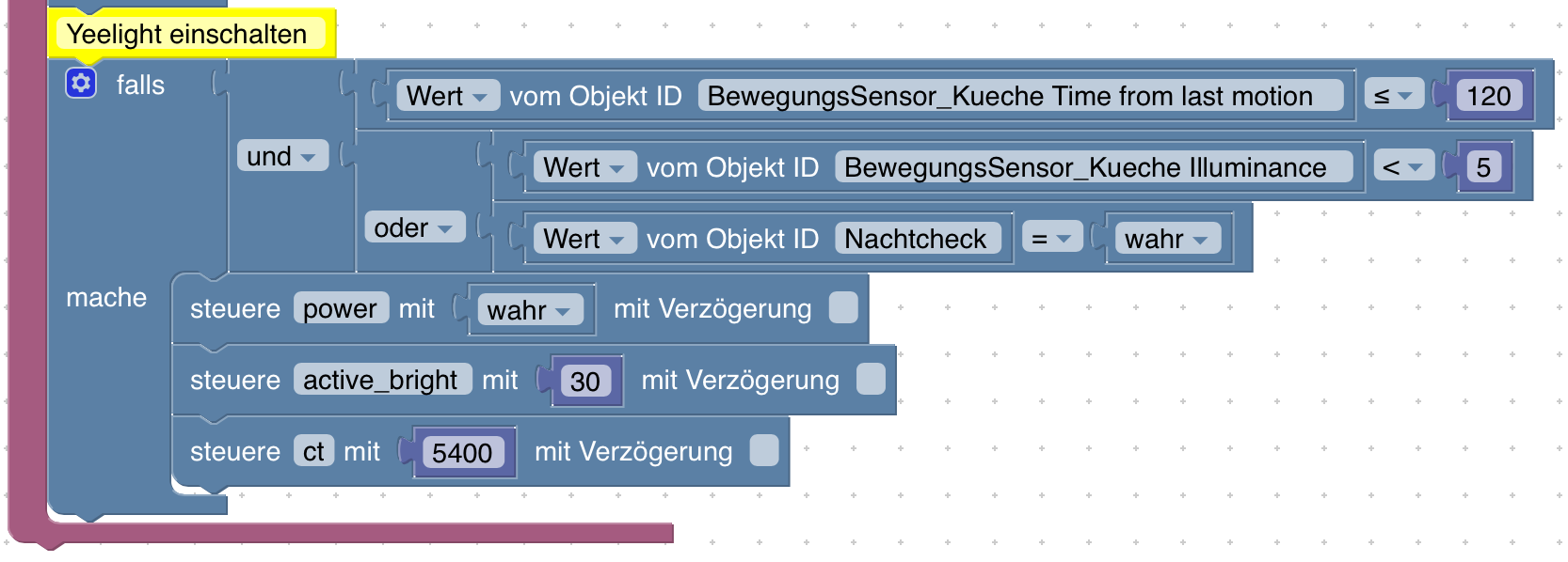

      TDCroPower @paul53 last edited by

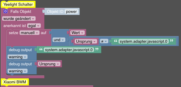

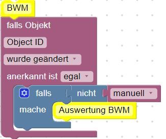

      @paul53 ich glaube ich habe es jetzt umsetzen können.
      Siehst du da vielleicht noch einen Fehler?
      Zunächst habe ich einen Datenpunkt mit default "false" erstellt...
      Und dann deine Trigger Logik vor der BWM Abfrage gesetzt und im Ausschaltzustand die Abfrage auf die "manuell" Funktion hinzugefügt...

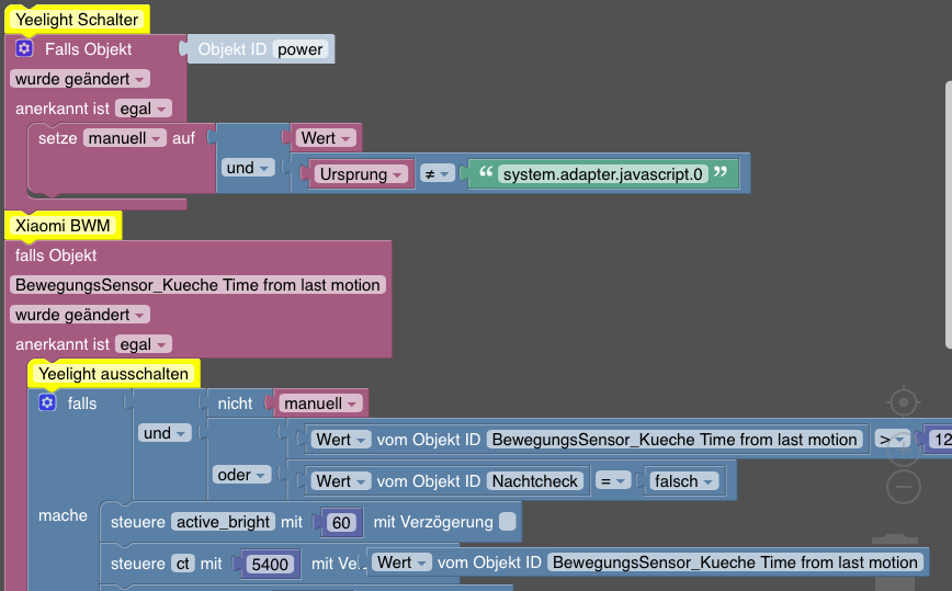

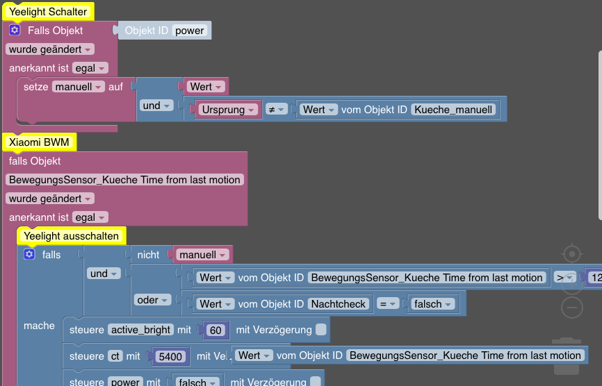

        paul53 @TDCroPower last edited by paul53
        @TDCroPower sagte:
        Ja, der Datenpunkt "Kueche_manuell" ist zu viel. Der Vergleichswert für Ursprung muss der String "system.adapter.javascript.0" sein.

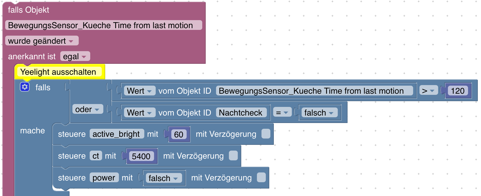

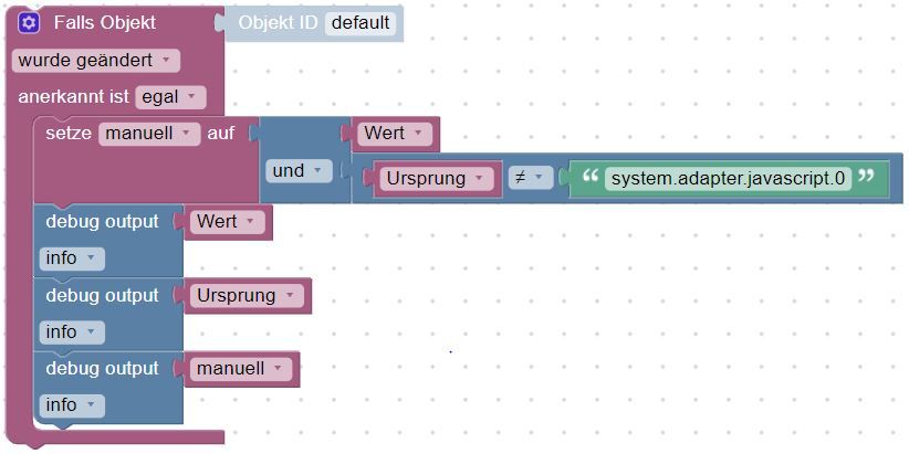

          @paul53 ah ok, dachte das wäre lediglich ein Platzhalter mit dem Textfeld.
          Was macht denn das Textfeld in diesem Moment?
          Hier noch die aktuelle Version...
            @TDCroPower sagte:
            Das ist der Vergleichswert, der nicht erfüllt sein darf (ungleich). Bau einen Debug-Block mit Ausgabe von Ursprung ein, dann siehst Du es.
              @paul53 aha, der hat im Ursprung wer ihn gesteuert hat...
              Hier habe ich die yeelight 1x über die Objektliste und 1x per Taster geschaltet...

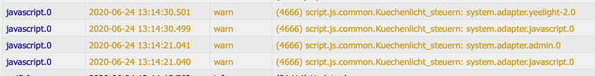

                @TDCroPower
                So kannst Du es vollständig verfolgen:

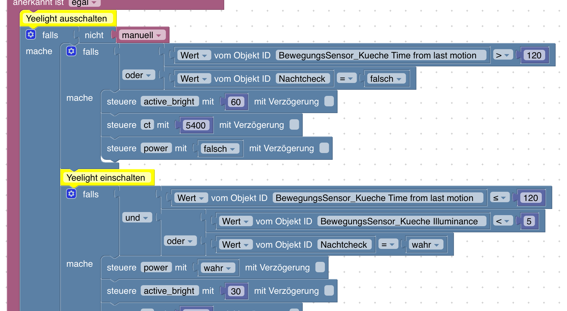

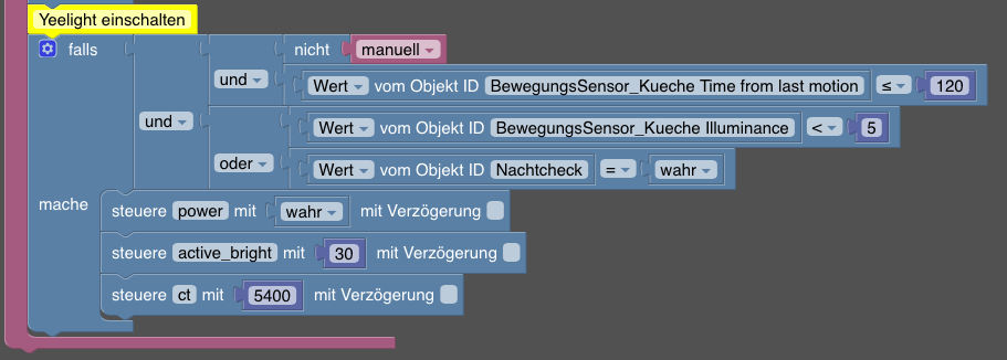

                  @paul53 ich glaube jetzt habe ich. Ich musste auch beim einschalten auf die Funktion prüfen, da ich verschiedene Helligkeitsstufen für Taster und Bewegungserkennung habe.
                  Im Debug Output sieht es soweit gut aus und das Licht schaltet genauso wie ich es mir gewünscht habe.
                  Lediglich die if Bedingung vom einschalten ist jetzt ziemlich gewachsen mit 2x UND und 1x ODER oder 😁
                    @TDCroPower sagte:
                    Hättest Du eine große Klammer "falls nicht manuell" darum gemacht, wäre es einfacher gewesen.
                      @paul53 ajajaj es kann so einfach sein ;)...

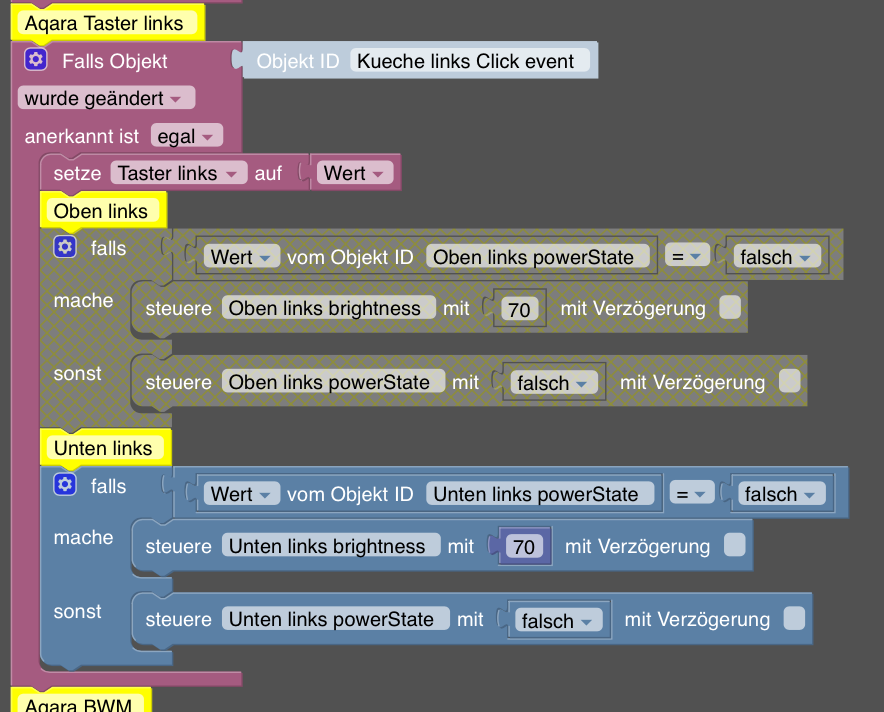

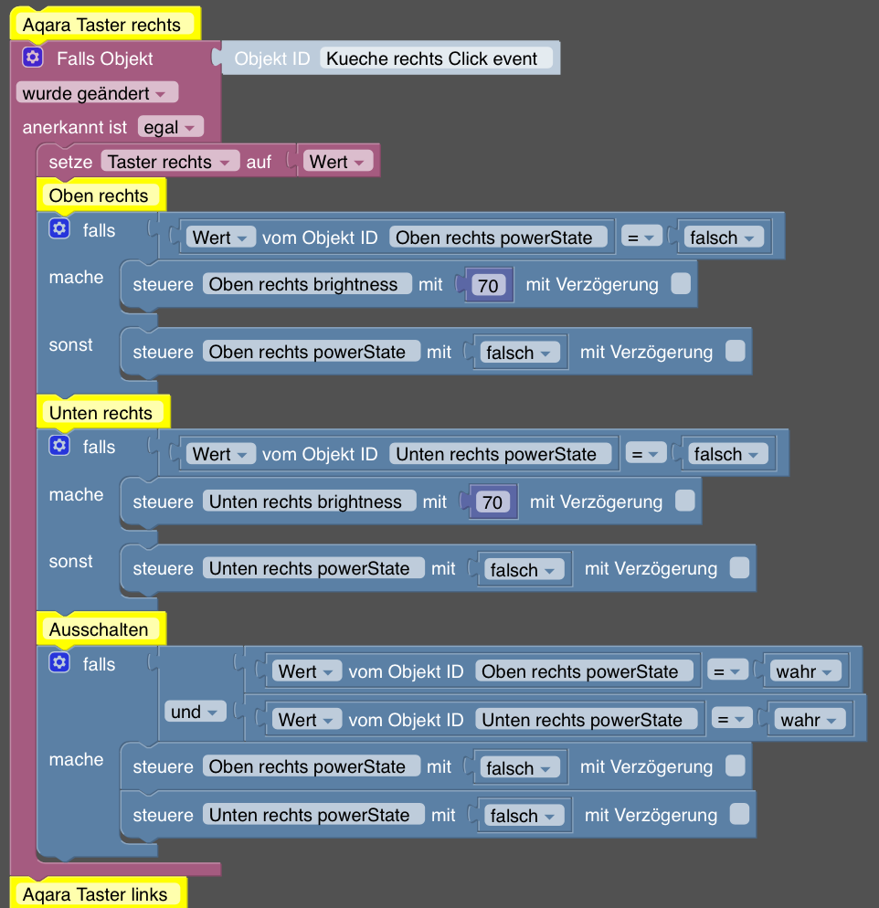

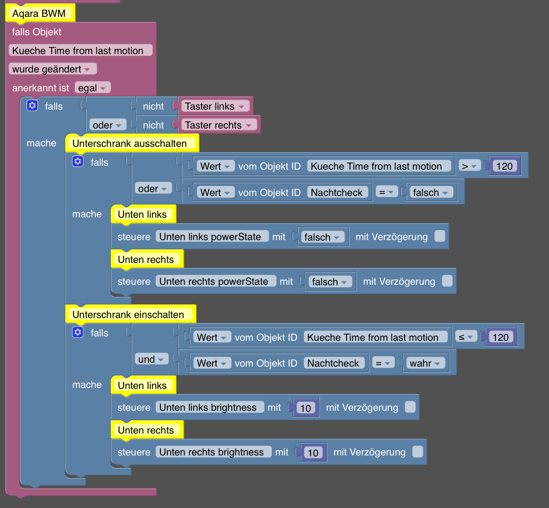

                        Nach erfolgreichem Wohnungsumzug haben sich die Voraussetzung ein wenig geändert.
                        In der alten Wohnung, hatte ich Xiaomi LED Strips verwendet bei der ich den integrierten Taster zum Ein-/Ausschalten verwendete.
                        Dies konnte man ja dank der Lösung von @paul53 per Variable und Wert/Ursprung lösen.
                        In der neuen Küche habe ich auf die 4x BlitzWolf LT-11 Strips gesetzt und zum manuellen Dauerbetrieb habe ich 2x Aqara ZigBee Taster jeweils für die Linke und Rechte Seite montiert.
                        Logik bleibt ähnlich...
                        Falls man(n) die Küche in der Nacht betritt, triggert der Aqara Bewegungssensor die linke und rechte Unterseite.
                        Nach über 120 Sekunden keine Bewegungserkennung sollen die beiden Unterseiten wieder ausgeschaltet werden.
                        Dies funktioniert soweit wie es soll, konnte ja fast komplett aus der alten Xiaomi Logik übernommen werden.
                        Mein Problem ist die Dauerbeleuchtung über die beiden Taster.
                        Irgendwie habe ich da ein Problem, denn aktuell schaltet er zwar die Beleucht oben und unten zwar an, jedoch kann ich diese nicht ausschalten bzw. greift wohl zusätzlich noch die Bewegungslogik mit ein? Obwohl gerade am Tag der Datenpunkt "Nachtcheck" eigentlich auf "false" steht.
                        Hier mal die Blockly Logik aktuell und unten drunter ein Blockly export...
                        Taster rechts:
                        Taster links:
                        Aqara Bewegungssensor:
                        Blockly export:

                                                                      <block type="logic_boolean" id="7,F}%3uG#Bi:uD%p]%}o">
                                                              <block type="comment" id="GRcFCihJDF${U|Bk7^hP">
                                                                <field name="COMMENT">Unten links</field>
                                                                  <block type="control" id="7Y;9Y2Z_rMOf1sdc}10y">
                                                                    <field name="OID">alexa2.0.Smart-Home-Devices.b3535e91-aead-44a1-8b17-2c8b1c1c2d4b.powerState</field>
                                                                      <block type="logic_boolean" id="ZEePuUdX9,I0rWdANKfB">
                                                                      <block type="comment" id="|[8fMR$.qp#nLsq5jN;b">
                                                                        <field name="COMMENT">Unten rechts</field>
                                                                          <block type="control" id="MC!(?0D*{%Q5e}DN7Skr">
                                                                            <field name="OID">alexa2.0.Smart-Home-Devices.f31f759c-1d77-48fd-be97-dce756a82609.powerState</field>
                                                                              <block type="logic_boolean" id=",RaHGegt9Rxf?a+=n9QS">
                                                              <block type="comment" id="Og0Rb,EQwNceqy4aW0AW">
                                                                <field name="COMMENT">Unterschrank einschalten</field>
                                                                  <block type="controls_if" id="VrE1nydx(PtY4ZVUncAu">
                                                                      <block type="logic_operation" id="7#|]EJug:Zl*=#-64r*X" inline="false">
                                                                        <field name="OP">AND</field>
                                                                          <block type="logic_compare" id="Sv*{o@n1eeM.@s99WV)9">
                                                                            <field name="OP">LTE</field>
                                                                              <block type="get_value" id="0$_7YL_;}ZaIVO44@y1V">
                                                                                <field name="OID">zigbee.0.00158d0004512481.no_motion</field>
                                                                              <block type="math_number" id="wwN@zr6]3L$:O?@57P:-">
                                                                                <field name="NUM">120</field>
                                                                          <block type="logic_compare" id="?}XYwl[Pfml@Arc8Kno8">
                                                                            <field name="OP">EQ</field>
                                                                              <block type="get_value" id="=u;Di;v*?-2=AUMWtuC!">
                                                                                <field name="OID">javascript.0.Nachtcheck</field>
                                                                              <block type="logic_boolean" id="M+YO+;s+6{^l#CldeY;E">
                                                                      <block type="comment" id="BjWH(WH-u0]oQ6wdz]]M">
                                                                          <block type="control" id=")Y?z!NDZ56z+T*umX)};">
                                                                            <field name="OID">alexa2.0.Smart-Home-Devices.b3535e91-aead-44a1-8b17-2c8b1c1c2d4b.brightness</field>
                                                                              <block type="math_number" id="P4Y}:T8{{Jzm(=UP=yvM">
                                                                                <field name="NUM">10</field>
                                                                              <block type="comment" id="m}xQ~/g/fiW7R~.-S.-`">
                                                                                  <block type="control" id="l5V@B1115be9[hh#aAQN">
                                                                                    <field name="OID">alexa2.0.Smart-Home-Devices.f31f759c-1d77-48fd-be97-dce756a82609.brightness</field>
                                                                                      <block type="math_number" id="*qdDM9S_8YpE8SovdD.+">
                          <block type="controls_if" id="1u;6?xx+*7ce?^vQyX!}" x="63" y="2213">
                              <block type="logic_operation" id="GHp#nB*Qn_waDZ~pq5,;" inline="false">
                                <field name="OP">OR</field>
                                  <block type="logic_negate" id="I1S,f^U+X:;/i|84V.5@">
                                    <value name="BOOL">
                                      <block type="variables_get" id="IR6:+mDC9/!=EL;OYTgK">
                                        <field name="VAR" id="sQQhM6(ocGqUgVaj;U/f">Taster links</field>
                                  <block type="logic_negate" id="Vq,:Myb??m%DDC!iCS_j">
                                    <value name="BOOL">
                                      <block type="variables_get" id="97]=Q`EO]||ZmLBs`_uU">
                                        <field name="VAR" id="3t=Qb]Fgt~!a8nbX30:r">Taster rechts</field>
                              <block type="comment" id="3$lyhmL]+FT=Sz+!A.V%">
                                <field name="COMMENT">Unterschrank ausschalten</field>
                                  <block type="controls_if" id="3lIs-RiJ/.xDpmX5|3@_">
                                      <block type="logic_operation" id="[|^K8q/D9u.xHapy^p]H" inline="false">
                                          <block type="logic_compare" id="m`H]/fu(mlsf$sy-F|iZ">
                                            <field name="OP">GT</field>
                                              <block type="get_value" id="DbLFb?vO1~1TVO2M1{]O">
                                              <block type="math_number" id=";%:mgwI]|^:nkJP,/?U:">
                                          <block type="logic_compare" id="EcbU8@.N=|v`e?I=IPns">
                                              <block type="get_value" id="#HM*%|!JF(VB{oG]@[Ku">
                                              <block type="logic_boolean" id="Sqr,4+G~_)OP9T4QY]Y5">
                                      <block type="comment" id="}2otntyv:zpHHOMXE3LI">
                                          <block type="control" id="!T3N:q1rhE^mId=ZaWaX">
                                              <block type="logic_boolean" id="IIz%a|Oz!@yjW$2w,-vX">
                                              <block type="comment" id="9j37y*#Uw#^u4ihUuCE?">
                                                  <block type="control" id="]EbnCc7}}p(,k,dBU?z}">
                                                      <block type="logic_boolean" id="M7TKmcAq~,j8]~IHp^y%">
                                      <block type="comment" id="x%(`JI1@5Xm^TS%qa!Tm">
                                          <block type="controls_if" id="!gsGCagI}vy/Q1iwmTdO">
                                              <block type="logic_operation" id="g*05sWKl3~Hg(ob^Q,E%" inline="false">
                                                  <block type="logic_compare" id="K5$uTjXcsltoHmtT`H?z">
                                                      <block type="get_value" id="*gOa^iv97#$c~S:uV;mn">
                                                      <block type="math_number" id="ETC:HeXEIXJQ=b:2)b=Q">
                                                  <block type="logic_compare" id="u^qB%UldesAQ@4^%2Rfn">
                                                      <block type="get_value" id="sPWPV1Psz=@1SASZcWJ9">
                                                      <block type="logic_boolean" id="9^Oi?](U8y,sO@QyulTA">
                                              <block type="comment" id="GVf*A,+uaW/|(Bhe_@kK">
                                                  <block type="control" id="6a@~SGkSwChj{_!qkSa?">
                                                      <block type="math_number" id="_4$6N$1QBE#rBaTr*LI]">
                                                      <block type="comment" id="w;HvP1,.{19|IyYmg!uX">
                                                          <block type="control" id="RoaY$B=zRXcmwaHtjvi9">
                                                              <block type="math_number" id="!v;H)`bus}.8JHOy[X|}">
