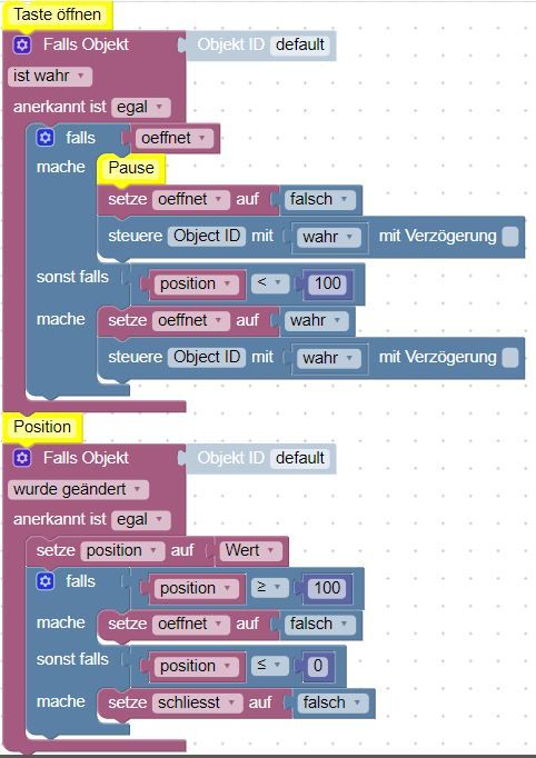

        @ternst sagte:
        Script, womit ich die Fahrt pausieren kann.
        Falls man mit dem Button "Pause" stoppen kann, hier der Teil zum Öffnen (und Stoppen).
          ternst @paul53 last edited by
          @paul53 Danke schonmal. Das muss ich mir mal in Ruhe angucken, auf den ersten Blick verstehe ich nur die hälfte. 😉
