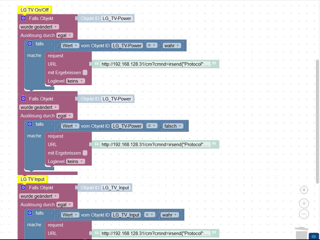

                • N
                  nole last edited by
                  @wszene

                  Bei mir klappt das mit dem Blockly so. On/Off , Eingang und lauter leiser geht schon. Für die anderen Befehle hatte ich noch keine Zeit da ich noch wichtigere Baustellen zu Hause habe.
                  Wszene 2 Replies Last reply Reply Quote 1

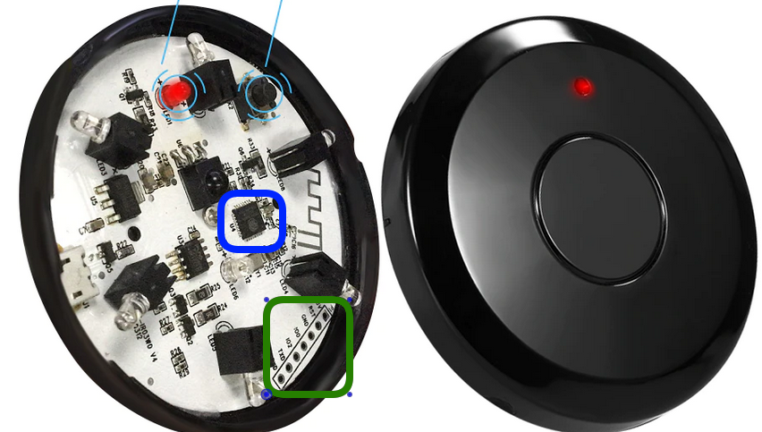

                            Trick 17: Schreib dem Händler deines Vertrauens (🇨🇳) einfach direkt an und lasse dir Bilder von der Innerei schicken, so mache ich das immer 😉 Nicht jeder macht das aber wenn man 3,4 verschiedene Händler anschreibt (dank copy&paste dauert das ganze keine 3 Minuten) ist meist einer dabei der das macht. So hat man direkt die Bestätigung was drinne ist und kann, wenn es ein esp 💪 ist, gleich bestellen 📦
                            Bei mir werkelt übrigens dieses Gerät hier mit esp inside™ und pin header für einfachste Befreiung 🚀
