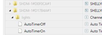

      ist es nur bei mir so, dass seit dem Update auf 3.3.2 die Datenpunkte beim Shelly-Dimmer nicht mehr
      sondern jetzt
      heissen???
      Also seither .light. und jetzt .lights. ???
      Da geh ich jetzt in 12 scrips und vier Views und passe das an???

        @Alex-Sch nein, ist nicht nur bei dir so 😉

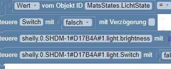

              Hmmmm, hilf mir doch mal auf die Sprünge.
              Wenn ich im Blockly auf einen Datenpunkt verweise, gibt es noch einen anderen Weg?

                @Alex-Sch du legst dir ein alias für den originalen datenpunkt an .... mit dem alias arbeitest du dann. der ändert sich nicht. du brauchst bei einem ersatz/änderung von nem gerät einfach nur den neuen datenpunkt auf das bestehende alias ändern. hätte dir jetzt auch in dem fall einige arbeit erspart.
                klar ist das einrichten erstmal mit aufwand verbunden ..... aber auf dauer ersparst du dir viel stress 😉
