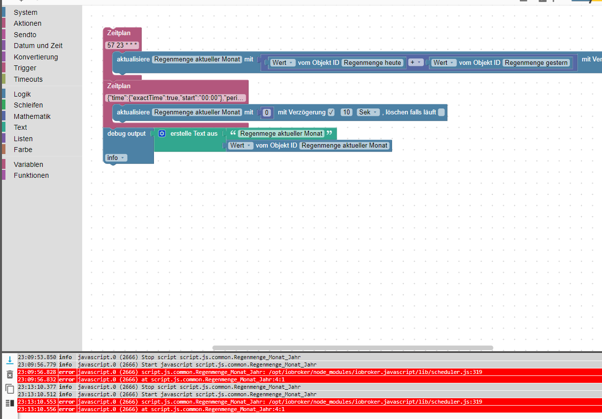

      ich muss euch mal wieder um Hilfe bitte bei einem Problem.

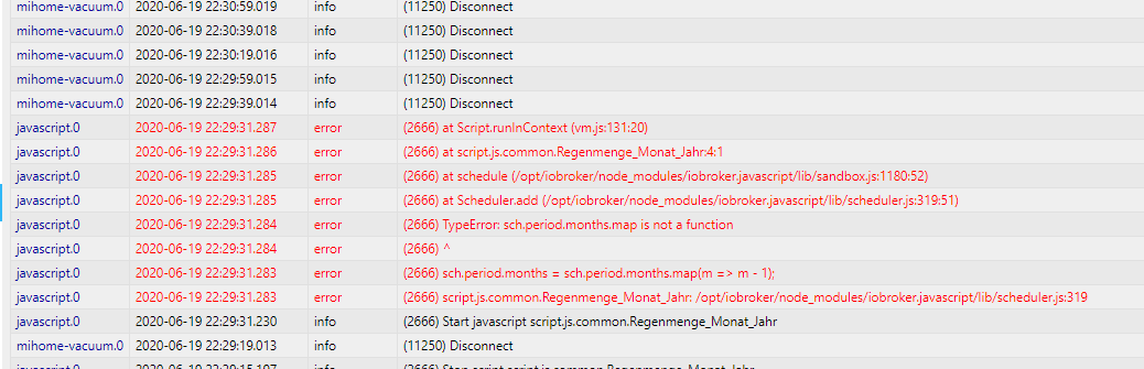

      ich möchte einen Wert an jedem 1.ten eines Monats um 00:00 Uhr auf "Null" stellen. Dabei bekomme ich immer folgende Fehlermeldungen.
      Weiß jemand was ich hier falsch mache?
      Vielen Dank schonmal

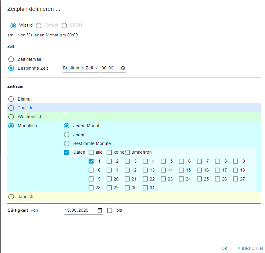

        @fuso dein zweiter Zeitplan sieht irgendwie komisch aus. Versuche es doch mal statt mit dem Wizard mit einem einfachen cron.
        Hast du den javascript Adapter auf dem aktuellsten Stand? Sonst mal aktualisieren.

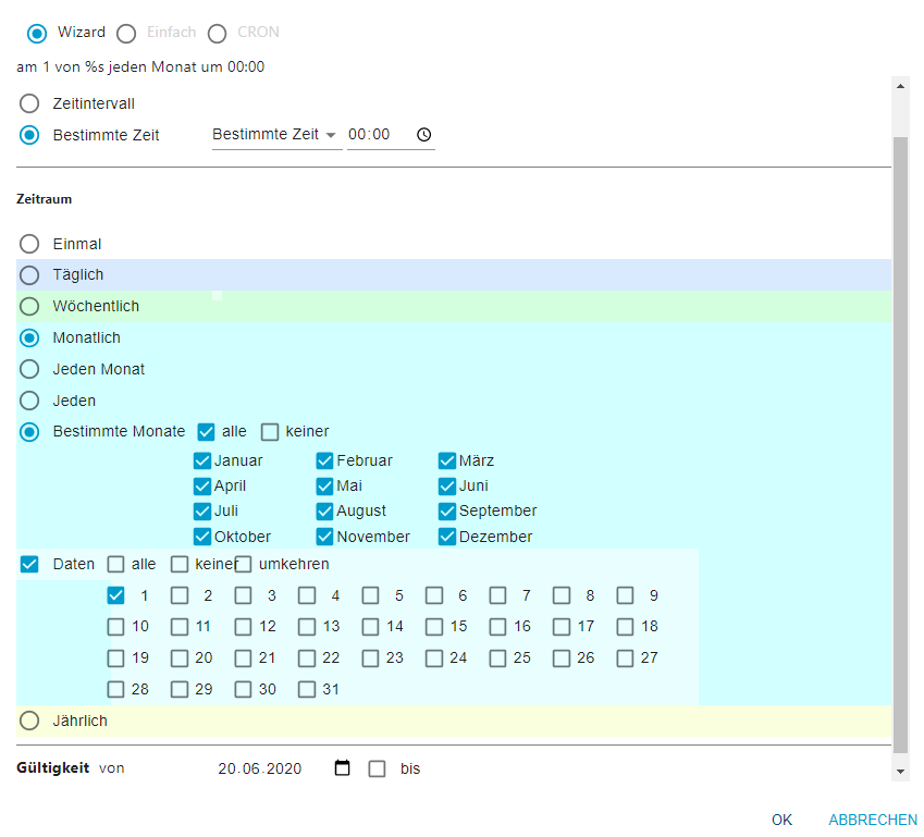

            hab mich jetzt noch ein bisschen gespielt mit dem Wizard
            Komisch, aber so wie es jetzt ausschaut, bekomme ich keine Fehlermeldung mehr.
