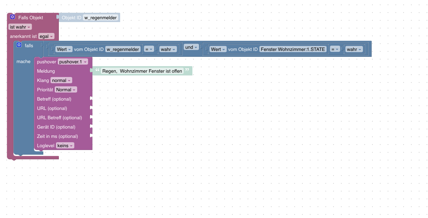

      Hall,
      hab ein Blocky Script geschrieben das mich benachrichtigen soll wenn es regnet und die Fenster dabei offen sind. Nur jetzt hab ich noch das Problem das ich alle paar Minuten die Benachrichtigung erhalte. Hätte es lieber so das ich erst wieder benachrichtig werden wenn der regen aufgehört hat und dann wieder erneut startet.
      Hier mein Script. Wenn Fenster offen gibt es ein True und wenn es regent genau so.
      Danke Gruß Bernd
      • buggybeast
        buggybeast last edited by
        @Gonzo0815 eigentlich sieht das gut aus.
        Das falls Regenmelder=wahr kannst du dir sparen, darauf wird ja schon getriggert.
        Hast du mal geschaut, wie oft dein regenmelder von falsch auf wahr, auf falsch usw. wechselt?
          Adnim @Gonzo0815 last edited by
          @Gonzo0815
          Variable erstellen beim Senden auf True setzen, und zurück setzen erst mit Regenmelder falsch. Dann muss er erst nochmal umschalten bevor du eine Meldung bekommst.
