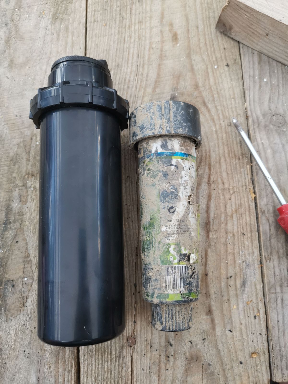

        Bewässerung.....
        Lass dir Finger von Gardena,bau dir das lieber gleich ordentlich selbst.Shelly1/Klingeltrafo/Hunterventile und schon biste frei in der entfalltung.Baue gerade selbst um von Gardena auf Hunter.Preislich biste das eher billiger und effektiv Hochwertiger,Hunter neu vs Gardena 2 jahre alt2020-06-20 19.34.58.jpg siehe Bild ...
