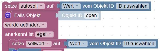

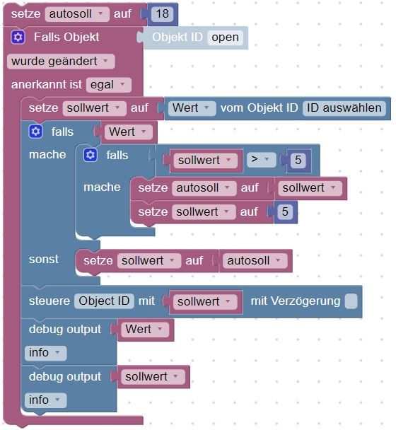

        paul53 @lustig29 last edited by paul53
        @lustig29
        Dann kann man wohl nur auf den Sollwert "setPointTemperature" zugreifen. Den Wert beim Fenster öffnen muss man sich merken. Etwa so:
         <variables>
           <variable id="aSl3f7TruC_Po_}txm4O">sollwert</variable>
           <variable id="u7,EdZFI-Ulk;Cs]RhdS">autosoll</variable>
         </variables>

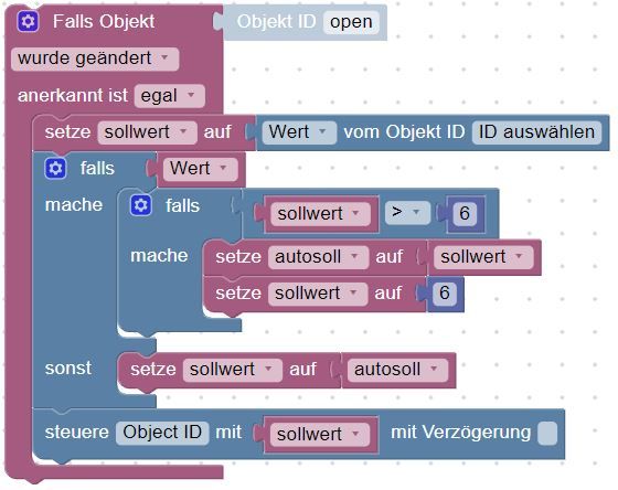

            lustig29 @paul53 last edited by
            Irgendwas scheint noch nicht zu stimmen. Ich habe meine Werte mal eingetragen.Heizungtest.png
              @lustig29
              Ich sehe, dass die Variable autosoll initialisiert werden muss.

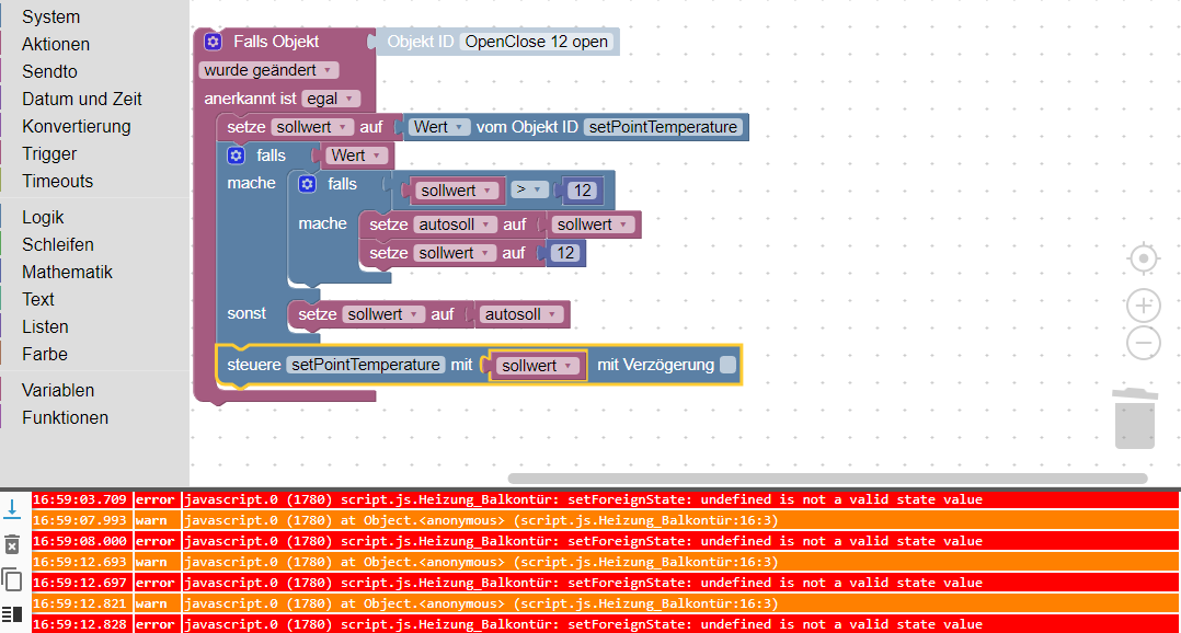

                So?
                  @lustig29 sagte:
                  So?
                  Nein, rechts oben kann man mit blockly/JS in die Javascript-Ansicht umschalten. Dann mit copy & paste den Code in das Forum kopieren: Code tags oben: </>
                  Ich habe den Grund wahrscheinlich gefunden (siehe oben).
                      @lustig29 sagte:
                      lösche ich die Variablen jetzt am besten und erstelle sie selber neu?
                      Nein, füge über dem Trigger-Block die Initialisierung der Variable autosoll ein:
                      setze autosoll auf Wert vom Objekt ID setPointTemperature.

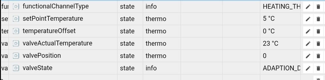

                        lustig29 @paul53 last edited by lustig29
                        @paul53 leider funktioniert es immer noch nicht
                        Das steht im Log:
                        27641) state change - setPointTemperature - id 73137e60-2021-42bd-9d0e-e048643e315f - value 5
                          @lustig29 sagte:
                          Welche Fehlermeldung ?
                            @lustig29 sagte:
                            Das steht im Log:
                            Der Wert 5 wird geschrieben, weil vermutlich der Sollwert auf 5 °C eingestellt war. Siehe hier. Es funktioniert nur mit einem Sollwert > 12 °C bei geschlossenem Fenster.

                                  hmip.0	2020-06-23 18:17:28.080	error	(22803) StatusCodeError: 400 - {"errorCode":"NOT_HEATING_GROUP"}
                                  hmip.0	2020-06-23 18:17:28.070	error	(22803) unhandled promise rejection: 400 - {"errorCode":"NOT_HEATING_GROUP"}
                                  Unhandled	2020-06-23 18:17:28.069	error	promise rejection. This error originated either by throwing inside of an async function without a catch block, or by rejecting a promise which was not handled with .catch().
                                    Liegt mien Fehler darin, dass ich das Wandthermosthat ausgewählt habe? Habe dies ausgewählt, weil ich im Wohnzimmer 2 Thermosthate habe die darüber laufen.
                                    Fenster auf Temperatur runter klappt in der Regel, nur nicht wieder zurück. Da bleiben die 5 Grad stehen.
                                        @paul53 Ja, hatte ich wieder auf 5 Grad geändert.
                                          @paul53 kannst du bitte nochmal kurz drüber schauen und mir sagen, was noch verkehrt läuft? Fenster auf... Temperatur geht auf 5 Grad. Fenster zu... Temperatur bleibt bei 5 Grad stehen.
                                            @lustig29 sagte:
                                            Wie war der Sollwert vor "Fenster öffnen" ?
                                            Überprüfe die Variablen-Werte mit Debug-Blöcken.
