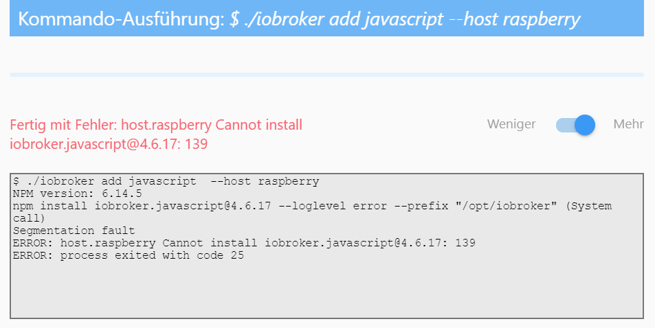

      ich bin neu hier. Ich habe ioBroker erfolgreich auf einer VM (Betriebssystem Raspbian Buster) installiert.
      Nun versuche ich den Adapter Scriptausführung (Logik) zu installieren. - klappt leider nicht. Kann mir jemand helfen?
      $ ./iobroker add javascript  --host raspberry
      NPM version: 6.14.5
      npm install iobroker.javascript@4.6.17 --loglevel error --prefix "/opt/iobroker" (System call)
      Segmentation fault
      ERROR: host.raspberry Cannot install iobroker.javascript@4.6.17: 139
      ERROR: process exited with code 25
      Ich denke das gleiche Problem wurde hier ebenfalls berichtet: https://forum.iobroker.net/topic/34198/javascript-installation-nicht-möglich/6
      Allerdings wurde ich darauf aufmerksam gemacht, dass ich einen eigenen Thread aufmachen soll.

        Thomas Braun Most Active @natasia0603 last edited by Thomas Braun
        @natasia0603
        Könnte mit der VM zusammenhängen. Raspbian/Raspberry OS ist ziemlich auf die spezifische Hardware der Raspberrys angepasst. Kann gut sein, dass sich das mit der virtuellen Hardware in der VM beißt.
        Wenn du schon mit einer VM arbeiten willst/musst, warum nimmst du dann nicht ein 'Wald-und-Wiesen'-Debian z. B.?
