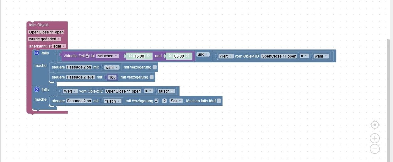

      Ich glaube ich brauche bei einem wirklich simplen Script mal einen Schubs warum es nicht klappt.
      Schiebetür auf/ dann zw.15 und 5 uhr Licht an
      Schiebetür zu Licht nach 2 sek aus
      Die Lampe kann ich ansteuern,via Deconz-Webif und auch aus dem Broker per State änderung
      der Xiaomi Fensterkontakt geht auch...true/false bringt der sofort bei Änderung.
      Also Neustart Broker/Adapter/Script bringen keine besserung.
      hier mal das Script:

      </xml>Lampe.jpg

        @bob-der-1
        und was geht nicht ?
          bob der 1. @dslraser last edited by
          @dslraser sagte in Blockly Fehler? Tür auf /Licht an:
          @bob-der-1
          Öffne ich die Tür,bleibt das Licht aus.
          Thomas Braun dslraser 2 Replies Last reply Reply Quote 0
            Thomas Braun Most Active @bob der 1. last edited by Thomas Braun
            @bob-der-1
            Die Zeiten sind vom falschen Typ. Du hast da Texte drin.
              paul53 @Thomas Braun last edited by
              @Thomas-Braun sagte:
              Nein, das passt schon:
                bob der 1. @paul53 last edited by
                Also wenn ich das gleiche Blockly mit einem anderen Sensor nutze oder andere Lampen oder beides....geht es ebenso nicht?
                Also ich meine bin kein Profi aber so simple Sachen kann ich mit links.

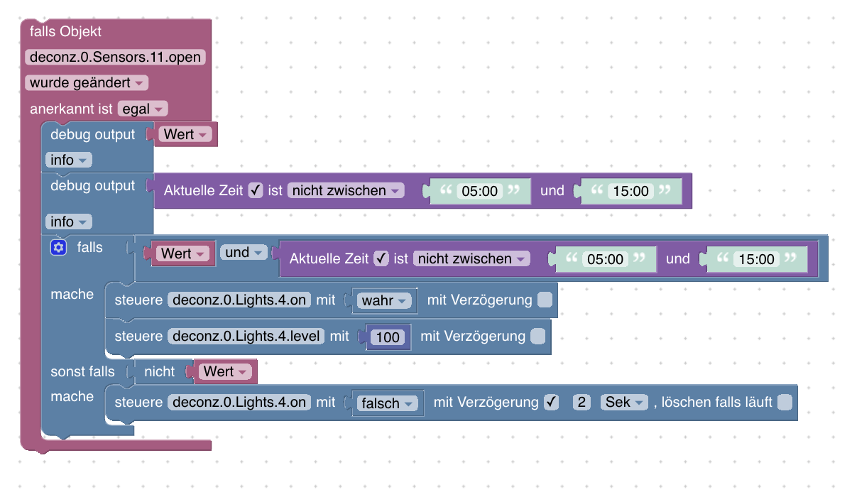

                • dslraser
                  dslraser Forum Testing Most Active @bob der 1. last edited by
                  @bob-der-1
                  schau mal was damit im Log steht wenn Du einen Versuch startest...

                    bob der 1. @dslraser last edited by bob der 1.
                    @dslraser
                    Das wäre auch nicht gegangen🤬
                    Am besten verrate ich nicht warum das nicht gehen kann onwohl es richtig war!
                    Wenn man am 2. Rechner im Büro das gleiche Blockly offen hat,das falsch gespeichert auch noch weis der Iob sicher nicht was er machen soll.Ich bin sooooo doof echt nicht normal.
                    Danke aber das ihr sofort nachgesehen habt.
