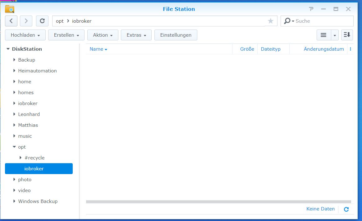

      @Glasfaser bei mir ist der Ordner leer. Irgenwas mache ich falsch

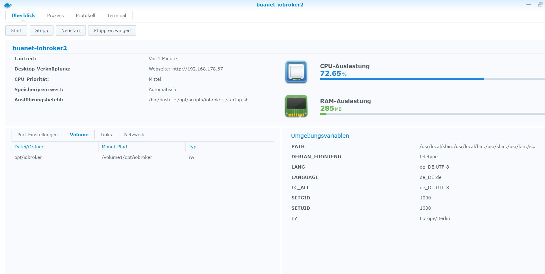

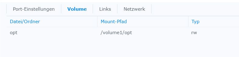

        • Matthias H
          Matthias H @Glasfaser last edited by
          @Glasfaser
          Also ich habe im File Manager den Ordner opt unterordner iobroker
          den habe ich bei Volum eingetragen und den Docker wieder gestartet, file Manager aktualisiert aber die Ordner bleiben leer
          • Glasfaser
            Glasfaser @Glasfaser last edited by
            @Glasfaser
            wenn du bei Datei/Ordern die Auswahl opt hast .... dann ist alles im Hauptordner nicht im Unterordner iobroker .
            also
            1. Auswahl des Ordners opt/iobroker bei Datei/Ordner
            2. und im Feld Mount-Pfad /opt/iobroker reinschreiben
            • Glasfaser
              Glasfaser @Glasfaser last edited by Glasfaser
              @Glasfaser
              Hallo
              mach das / Volume1 da raus !!!!
              NUR :
              /opt/iobroker
              Matthias H 1 Reply Last reply Reply Quote 0
              • Matthias H
                @Glasfaser 👏 👏 👏 👏 👏
                ich schlage gerade mit dem Kopf gegen die Schreibtischplatte.
                Ja das wars volume weg und da isses
                Matthias H Glasfaser 2 Replies Last reply Reply Quote 0
                • Matthias H
                  Matthias H @Matthias H last edited by
                  D A N K E
