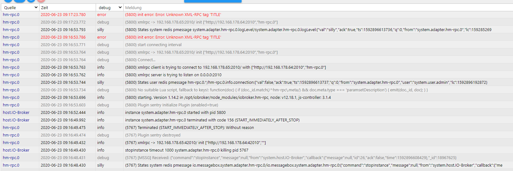

      Im Log steht folgende Fehlermeldung:
      hm-rpc.0 2020-06-22 20:57:45.508 error (1367) init error: Error: Unknown XML-RPC tag 'TITLE'

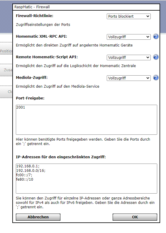

      In der Firewall vom RM hab ich Port 2001 und 2010 freigegeben.

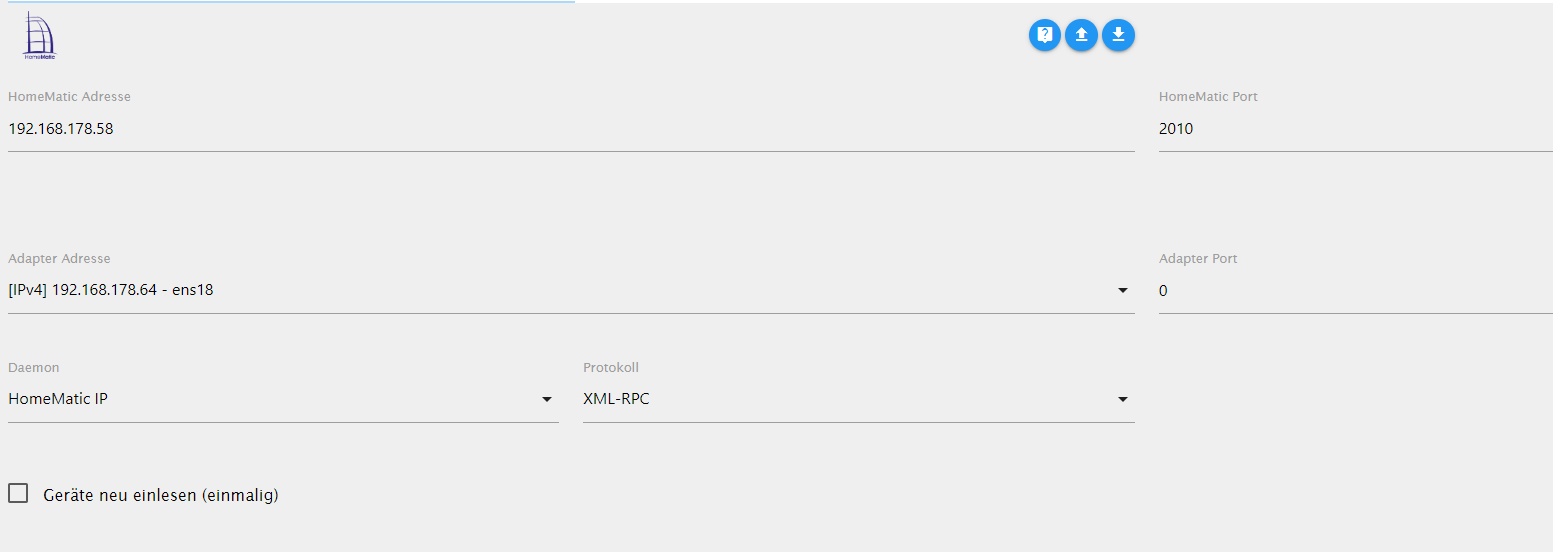

      Hier paar Bilder von der Konfiguration:

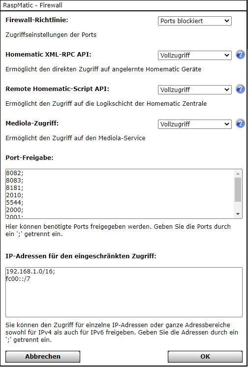

        Hallo, @R1Snake ,
        im Screenshot der RM hast Du aber nur den Port 2001 drin, 2010 nicht? Meine FW-Einstellungen sehen so aus:
          R1Snake last edited by
          Ja weil mein Raspmatic auf dem PI nur den 2001er offen hatte und das gereicht hat. Ich habe jetzt mal deine Liste übernommen, leider jedoch weiterhin ohne Erfolg.
                Hier nochmal ein Auszug aus meinem log:
                Ich habe unter Callback andresse meinen IO-Broker eingetragen.
                192.168.178.64 -> Io-Broker
                192.168.178.65 -> Raspmatic

                    Hallo, @R1Snake ,
                    Du hast in Deiner RM-Firewall für alle Vollzugriff ausgewählt. Ich glaube mich zu erinnern, dass Du bei Vollzugriff die eingetragene Ports sperrst? Ist ne Vermutung, ob das korrekt ist, kann ich nicht mit Bestimmtheit sagen. Aber der Zugriff auf eingeschränkte IP-Adressen fehlt jetzt total. Mit meiner Einstellung habe ich keine Probleme, vom iobroker auf RaspberryMativ zuzugreifen.

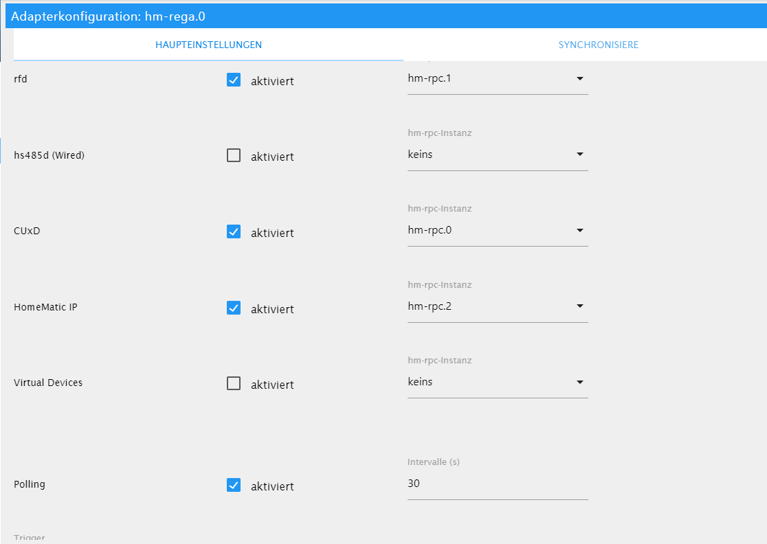

                    Könntest Du uns evetuell mal die Einstellungen vom Rega.0. Adapter zeigen? Ich meine diesen hier:
                    Hast Du nur bei HMIP das Problem oder auch bei HM?
