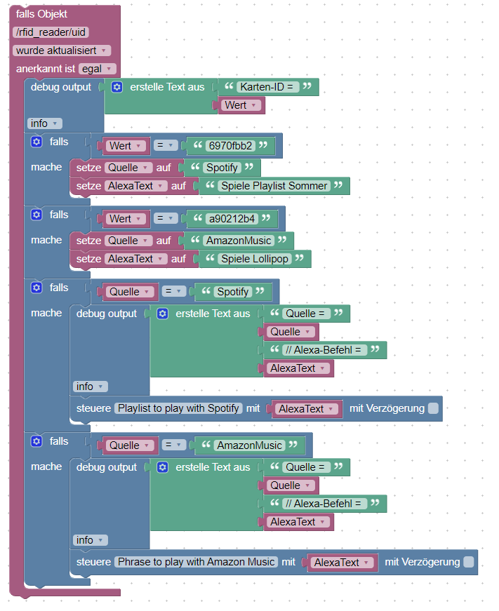

      ich nutze iobroker nun knapp 2 Jahre und möchte jetzt etwas tiefer in die "Programmierung" einsteigen. Bisher nutze ich nur kleinere Blockly-Scripte, wie "wenn der Aktor betätigt wird, schalte dieses Licht ein", oder "schalte die Heizung aus, wenn das Fenster geöffnet wird", usw.
      Jetzt kam mir die Idee, den CD-Spieler meiner Kinder gegen eine RFID-Jukebox zu ersetzen, wobei die Jukebox ein Amazon Echo ist und der RFID-Reader ein ESP8266 mit entsprechenden Modulen.
      Ich habe nun erreicht, dass beim Auflegen einer RFID-Karte ein MQTT-Datenpunkt mit der entsprechenden ID der Karte beschrieben wird. Auch habe ich ein Blockly, welches anhand dieser ID an Alexa den Befehl zum Abspielen einer Playlist schickt. Bei einigen wenigen Karten ist das so ja noch übersichtlich, aber sobald es in Richtung 20-30-50 Karten geht, wird das unübersichtlich zu pflegen.
      Aktuell sieht das Script mit nur zwei Karten-IDs so aus:

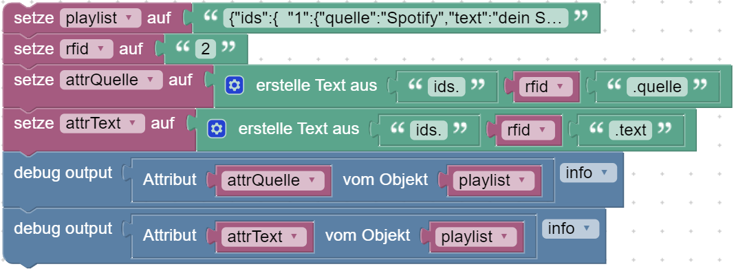

          fastfoot @gfacek last edited by
          @gfacek
          Du kannst auch eine JSON Datei nehmen und diese in einen DP schreiben, oder wie im Beispiel in die Variable kopieren
          {"ids":{
          	"1":{"quelle":"Spotify","text":"dein Spotify-text"},
          	"2":{"quelle":"Alexa","text":"dein Alexa text"},
          	"3":{"quelle":"q3","text":"dein q3 text"},
          	"4":{"quelle":"q4","text":"dein q4 text"},
          	"5":{"quelle":"q5","text":"dein q5 text"},
          	"6":{"quelle":"q6","text":"dein q6 text"},
          	"7":{"quelle":"q7","text":"dein q7 text"}

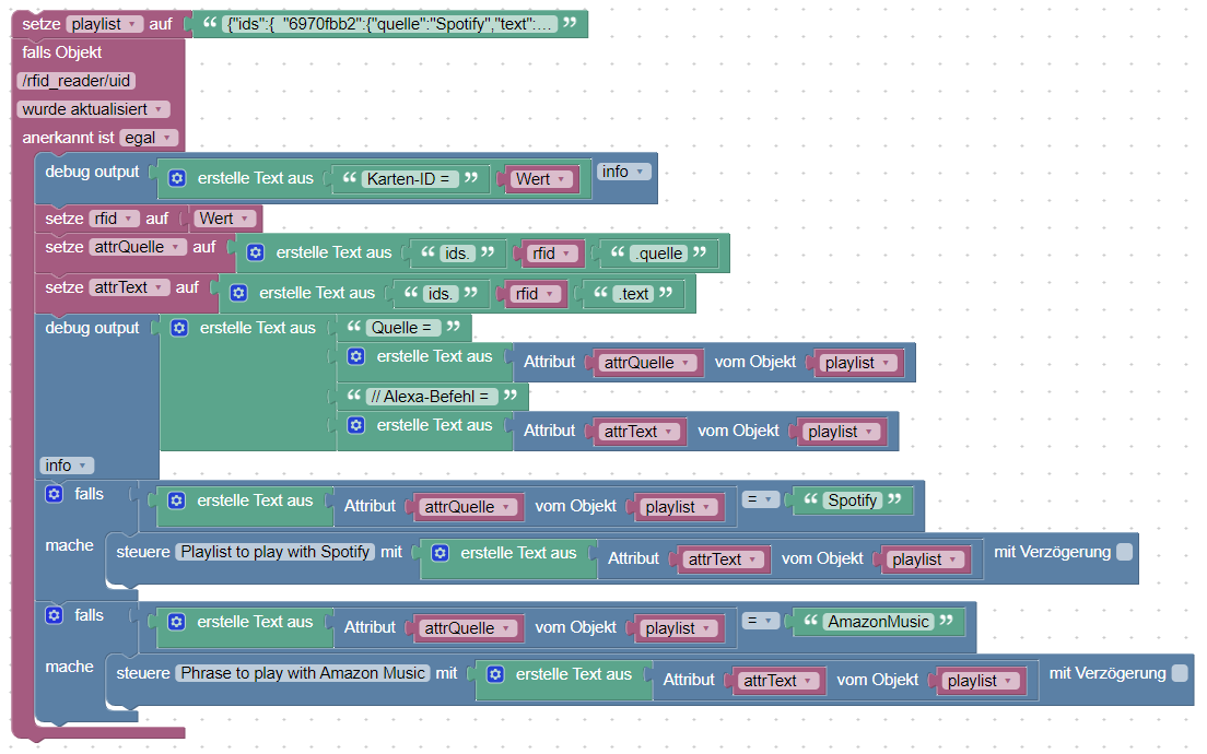

                • G
                  gfacek last edited by gfacek
                  Ah, ok. Ich dachte, dass es sich dann ähnlich komfortabel verwalten lässt, wie in deinem Codeschnipsel oben. Aber hast recht, dann kann ich es gleich lieber in einer Textdatei verwalten und wenn ich Änderungen habe, einfach per Copy/Paste in die Variable stecken.
                  Insgesamt bin ich erstmal so zufrieden mit...vielen Dank!
                  So sieht es derzeit aus:
                  var playlist, rfid, attrQuelle, attrText;
                  playlist = '{"ids":{ 	"6970fbb2":{"quelle":"Spotify","text":"Spiele Playlist Sommer"}, 	"a90212b4":{"quelle":"Alexa","text":"Spiele Lollipop"} 	} }';
                  on({id: "mqtt.0.rfid_reader.uid"/*/rfid_reader/uid*/, change: "any"}, function (obj) {
                    var value = obj.state.val;
                    console.log(('Karten-ID = ' + String((obj.state ? obj.state.val : ""))));
                    rfid = (obj.state ? obj.state.val : "");
                    attrQuelle = ['ids.',rfid,'.quelle'].join('');
                    attrText = ['ids.',rfid,'.text'].join('');
                    console.log((['Quelle = ',String(getAttr(playlist, attrQuelle)),'// Alexa-Befehl = ',String(getAttr(playlist, attrText))].join('')));
                    if (String(getAttr(playlist, attrQuelle)) == 'Spotify') {
                      setState("alexa2.0.Echo-Devices.G0911M1001330NV7.Music-Provider.Spotify-Playlist"/*Playlist to play with Spotify*/, (String(getAttr(playlist, attrText))));
                    if (String(getAttr(playlist, attrQuelle)) == 'AmazonMusic') {
                      setState("alexa2.0.Echo-Devices.G0911M1001330NV7.Music-Provider.Amazon-Music"/*Phrase to play with Amazon Music*/, (String(getAttr(playlist, attrText))));

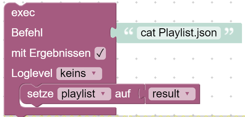

                    @gfacek Du kannst die Id's auch direkt von der Datei einlesen, falls sie in der Shell zugänglich ist
                    • G
                      Coole Idee...muss ich mal gucken, was am Ende einfacher ist. Ob ich eher auf iobroker:8081 und dort unter Scripts gehe, oder ob ich irgendwie über winscp an die Datei im Filesystem vom iobroker gehe.
                      Wenn ich den Weg über die Anpassung des Scripts gehe, muss ich das dann auch speichern und somit wird die Variable dann auch gleich eingelesen.
