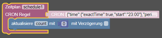

      Nun möchte ich über Blockly jeden Abend um 23:00Uhr den count auf 0 setzen, damit die Anzeige verpasster Anrufe auf dem Tablet wieder verschwindet.
      Ich habe mir die wirklich überschaubare Abfolge so gebastelt...
      ...leider funktioniert es nicht. Die Zahl der verpasste Anrufer wird nicht auf null gesetzt.

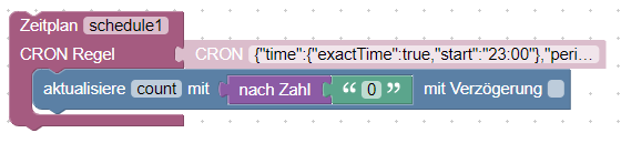

        @eldorio dein state count ist vom Typ number, folglich musst du mathematikbaustein 0 nehmen
        • E
          eldorio last edited by
          Sollte es so einfach gewesen sein 🙂 ...
          Ich habe es geändert und werde es dann morgen sehen.

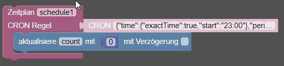

              hier noch einmal die Rückmeldung das mein klitzekleines Skript den counter nicht auf 0 zurücksetzt.
              Wie gesagt handelt es sich um den Adapter "tr-064".
              Ich möchte jeden Tag um 23:00Uhr den "Call lists/missed/count" auf 0 (null) setzen.
              An was könnte es denn noch liegen, jemand eine Idee wie ich das noch weiter prüfen könnte?
              Ich habe das skript im Ordner "common" angelegt.
              Diese Meldung bekomme ich beim start des skripts.
              Danke und Gruß.

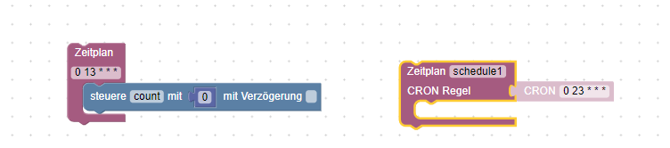

                    damit wurde um 13:00 der count auf 0 gesetzt
