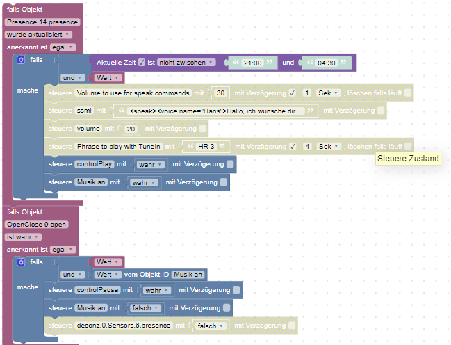

                      Im Bad passiert seit heute nichts mehr. Auf der Phoscon App sehe ich, dass die Bewegung erkannt wird. Im Iobroker passiert aber nichts.
                      haselchen dslraser 2 Replies Last reply Reply Quote 0
                      • haselchen
                        haselchen Most Active @lustig29 last edited by
                        @lustig29
                        Poste mal dein Blockly
                          lustig29 @haselchen last edited by
                              • haselchen
                                @lustig29
                                Puh, da gibt es bestimmt Optimierungsbedarf.
                                Vielleicht mögen @paul53 oder @dslraser mal drüberschauen.
                                • dslraser
                                  dslraser Forum Testing Most Active @lustig29 last edited by
                                  @lustig29 sagte in Conbee und Xiaomi Sensoren:
                                  was soll denn passieren ? Die Ansage ist deaktiviert.
                                  Und was soll controlPlay anschalten ? (TuneIn / Amazon Musik....?)
                                  (Bei einem Bewegungsmelder auf wurde aktualisiert zu triggern ist vielleicht nicht die beste Idee)
                                    lustig29 @dslraser last edited by
                                    @dslraser Control Play soll einfach die letzte Wiedergabe starten.
                                    OK, dass mit dem aktualisiert im Trigger werde ich besser ändern.
