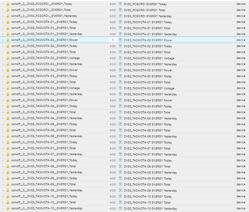

      Da es so viele Ordner mit Datenpunkten sind, wo ich auch noch Namen anpassen muss, geht das Umbennen per Script?

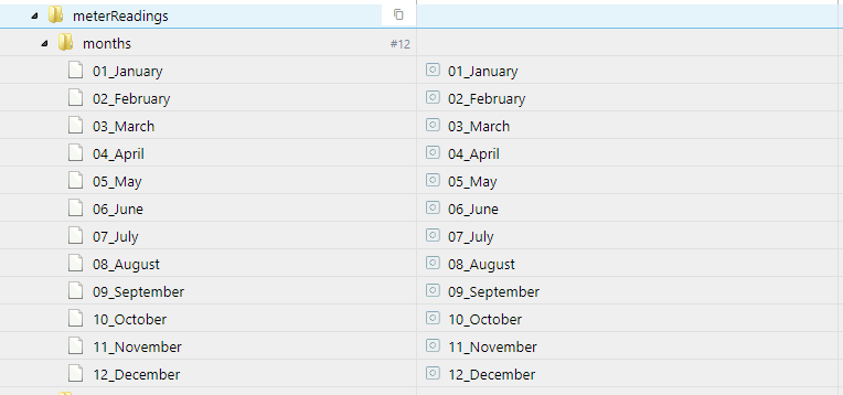

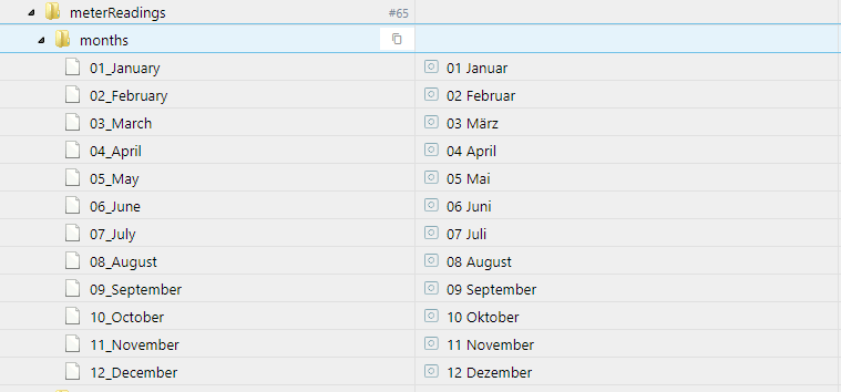

      Die rechte Spalte soll andere Namen haben
      So soll das dann aussehen, von englisch auf deutsch (oder muss das alles von Hand erfolgen?)

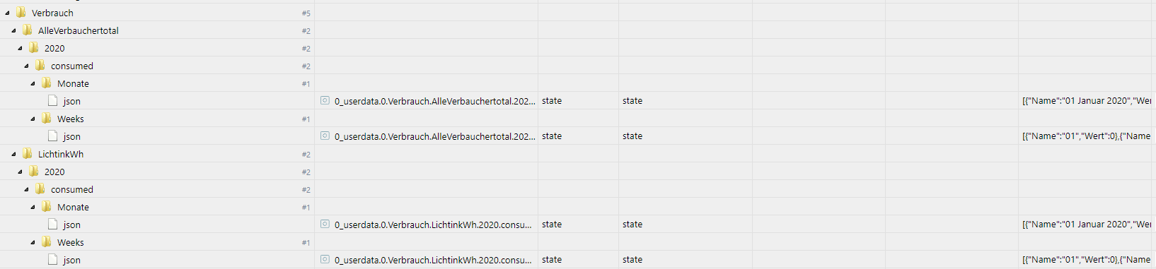

                      Die Struktur eines jeden Ordners ist im Adapter genau gleich, und sieht aus wie auf dem Screenshot
                      Nächstes Jahr kommt dann Ordner 2021 mit der selben Struktur dazu usw. Der Ordner month erhält 12 Datenpunkte, einen zu jedem Monat. Selbiges für den Ordner weeks, ein Datenpunkt pro Woche.
                      Ich mpöchte diese Daten min. der letzten 2 Jahre inkl. dem laufenden Jahr halten. Um Vergleiche anstellen zu können und auszuwerten wie sich wo welcher Verbrauch verändert hat.

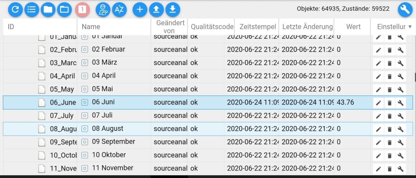

                                    @AxelF1977 sagte:

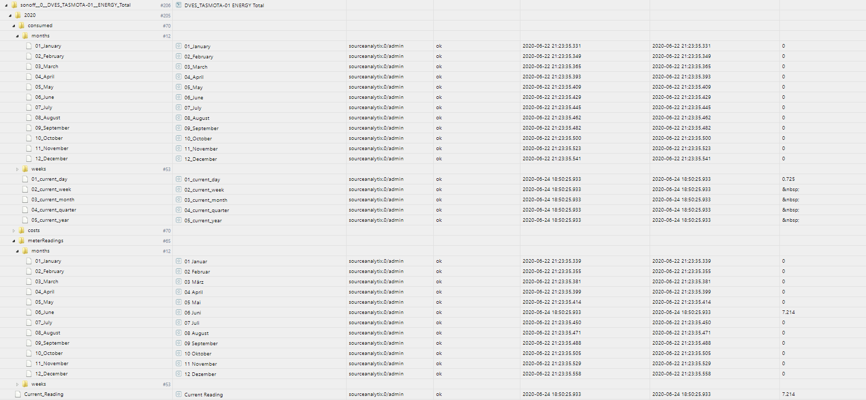

                                    Zeige bitte mal die Status-Ansicht der gleichen Datenpunkte, in der man Wert, Zeitstempel und letzte Änderung sehen kann. Ich möchte ein Vorstellung davon bekommen, was wann in die Datenpunkte geschrieben wird.
                                    AxelF1977 1 Reply Last reply Reply Quote 0
                                    • AxelF1977
                                      AxelF1977 @paul53 last edited by
                                      @paul53 sagte in Javascript für JSON Tabelle:
                                      @AxelF1977 sagte:
                                      Ich hoffe damit kannst Du was anfangen. Ich bin auf Arbeit und habe nur per VPN mit meinem Mobiltelefon zugriff
                                      Screenshot erstellt um 11:01 Uhr
                                      Anbei ein anderer Datenpunkt, der sich öfter aktualisiert, da hier alle Verbrauchswerte zusammenlaufen. Die Datenpunkte werden bei Änderung sofort aktualisiert.
                                      Screenshot erstellt 11:09 Uhr
                                        paul53 @AxelF1977 last edited by
                                        @AxelF1977 sagte:
                                        Welcher ?
                                        @AxelF1977 sagte in Javascript für JSON Tabelle:
                                        Das ist noch etwas wenig, um daraus etwas zu erkennen.
                                        Da die Datenpunkte unter "meterReadings" sind, würde ich vermuten, dass sie die Zählerstände enthalten (z.B. Ende des Monats / aktuell des laufenden Monats) ? Was Du auswerten möchtest, sind vermutlich die Monats-/Wochen-Verbrauchswerte, die sich meiner Meinung nach unter "consumed" befinden sollten.
