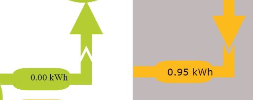

      ich hänge gerade an folgenden Problem:
      Ich verwenden den iobroker.plenticore Adapter der mir Werte zum einspeisen und Bezug aus dem Stromnetz liefert.
      Dazu habe ich mir 2 Gruppen gebaut. Besehend aus zwei Grafiken (grüne und orange) und dem dazugehörigen Datenpunkt.
      Diese Bilder liegen genau übereinander.
      Gruppe grün [g0026]: Einspeisen in das Strom-Netz
      Gruppe orange [g0025]: Bezug Strom vom Strom-Netz
      (Die Werte werden auch schon richtig im Datenpunkt angezeigt.)
      Nun möchte ich gerne, das wenn eingespeist wird die Grafik grün gezeigt wird und orange Grafik ausblendet wird. Damit der entgegengesetzte Datenpunkt nicht angezeigt wird.
      Gruppe grün [g0026] = an Gruppe orange [g0025] = aus
      Gruppe orange [g0025] = an Gruppe grün [g0026] = aus
      Bedingungen sind:
      Home Power from grid == 0 dann Gruppe orange [g0025] = an Gruppe grün [g0026] = aus
      Power send to grid >= 0 dann Gruppe grün [g0026] = an Gruppe orange [g0025] = aus
      Hat vielleicht jemand im Forum ein Beispiel Script wie man so ein Problem lösen könnte.
      Es geht sicherlich mit JS aber wie? Ich habe keine Erfahrung damit.

        wieso willst du ein JS Skript einsetzen?
        Die Sichtbarkeit von Elementen kannst du auch für Gruppen anwenden, nicht nur für einzelne Widgets:
        Jeweils der gelben und grünen Gruppe deine Bedingung zur Sichtbarkeit eintragen und dann wird auch nur diese entsprechend eingeblendet.
          leachim last edited by
          Danke, das war die Lösung. Es funktioniert.
