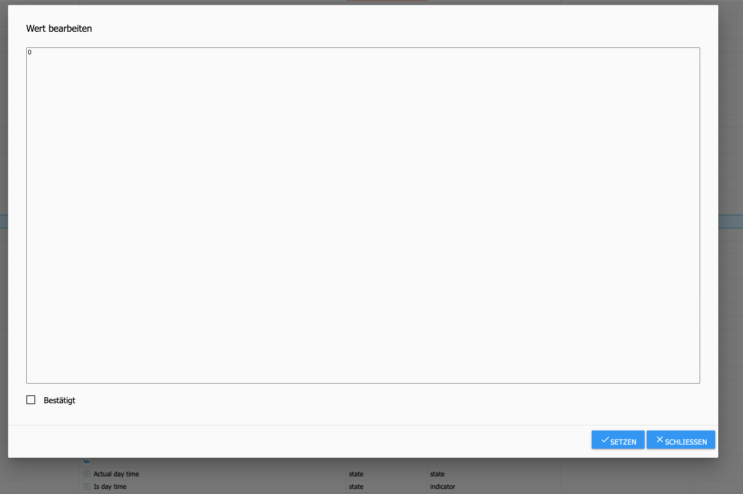

      @micklafisch
      Meinst du hier ?
      Oder hier
      Wenn du hier meinst dort dann einfach "1000" reinschreiben
      Hacken rein und speicher?
        micklafisch @Wszene last edited by
        @Wszene
        der untere Screenshot. Das Fenster öffnet sich ja wenn du wie oben markiert auf den Stift klickst.
        • Wszene
          Da passiert garnichts
          Der wert setzt sich immer auf 0 zurück
          foxriver76 1 Reply Last reply Reply Quote 0

            • Wszene
              @foxriver76
              ich habe das jetzt mal mit dem Button "Speed" probiert
              Dort funktioniert es mit der 5000
              Aber bei dem Power leider nicht
              • Wszene
                So ich habe jetzt nochmal alles neu angelernt
                Jetzt gehen alle Button mit "5000"
                Jetzt ist die Frage
                Wie kann ich das z.B. im Blockly nutzen
