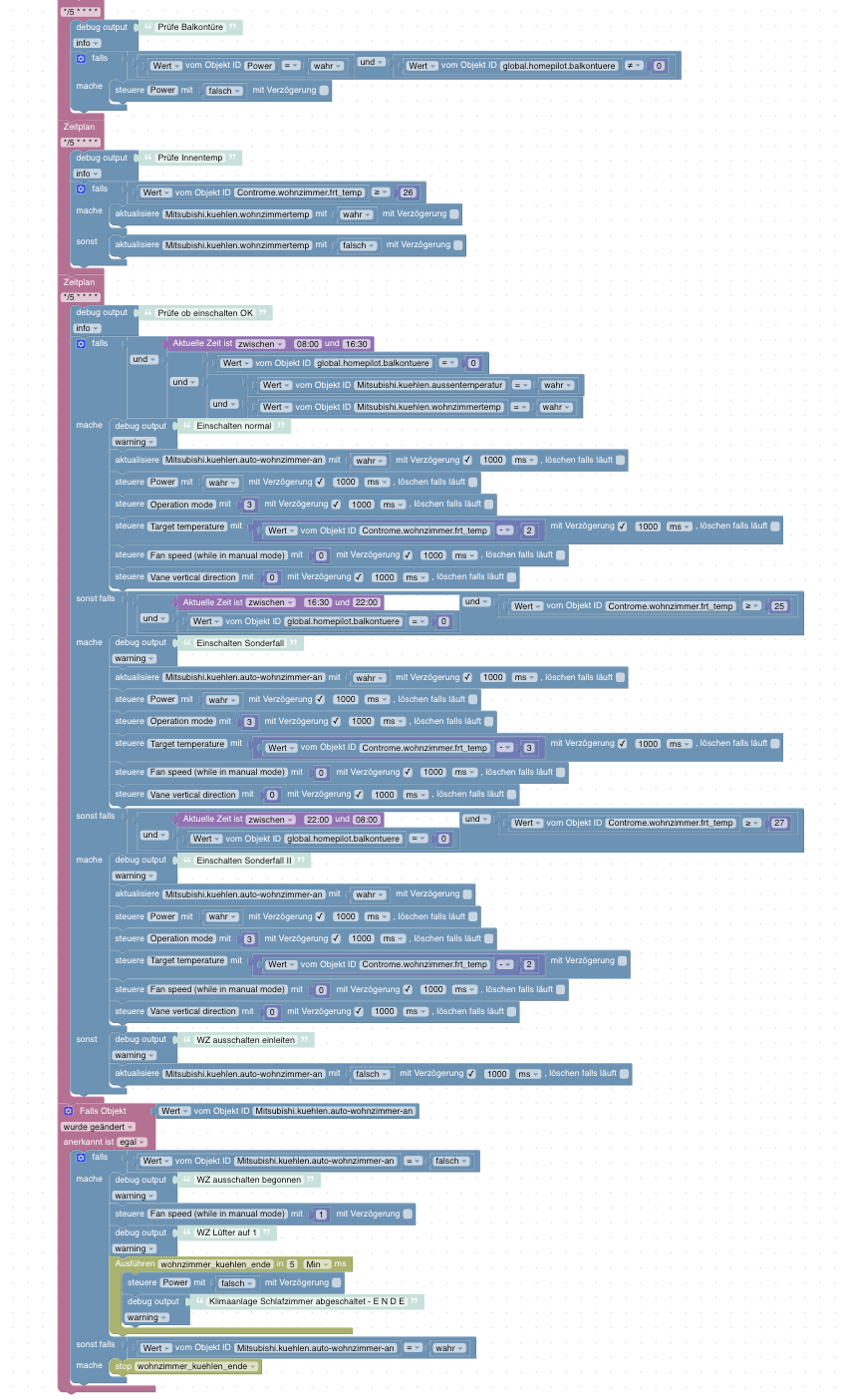

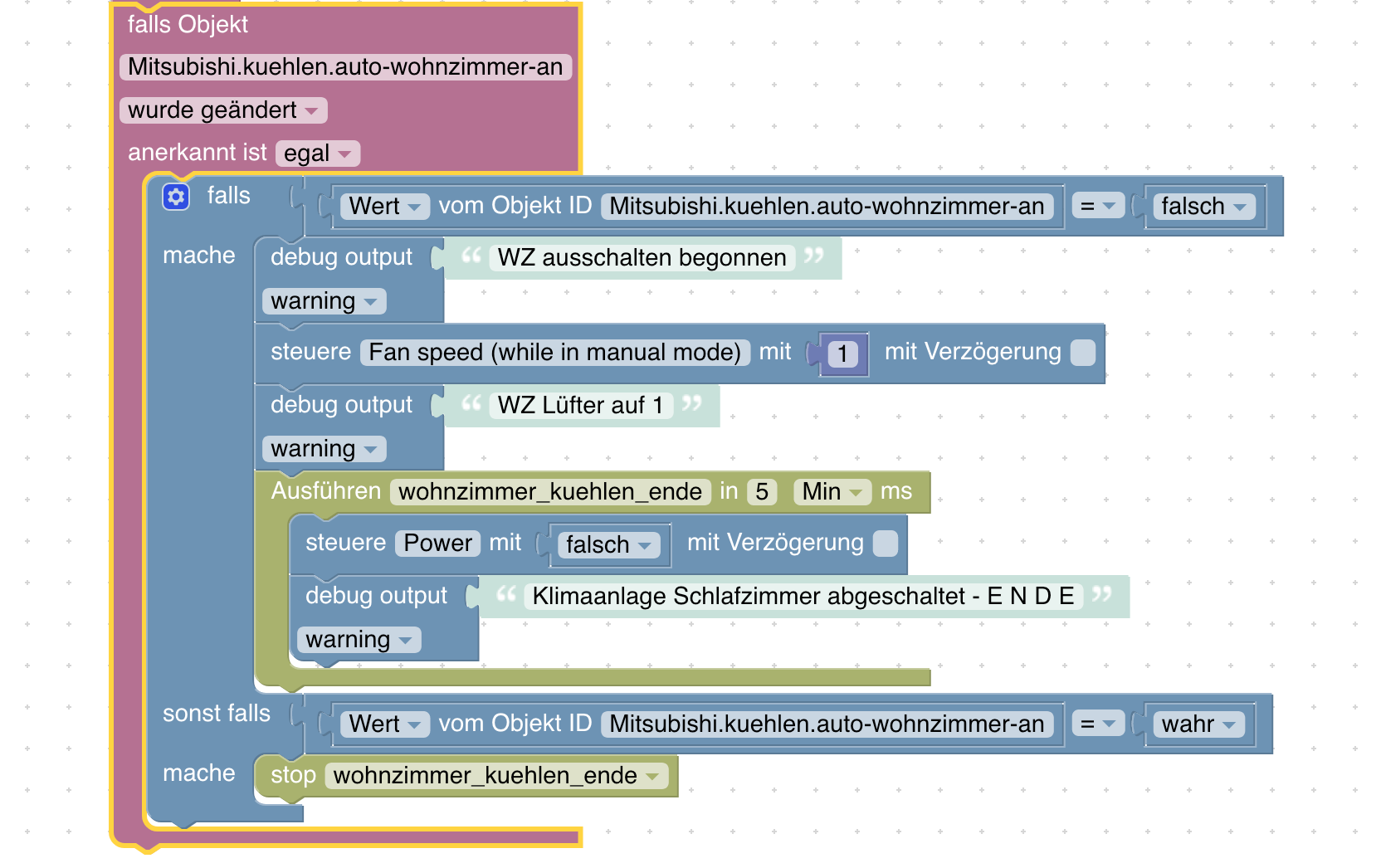

      ich stehe irgendwie auf dem Schlauch. In diesem Script ist mir aufgefallen das der Trigger auf das state 'Mitsubishi.kuehlen.auto-wohnzimmer-an' nicht ausgelöst wird. Ich habe auch schon manuell geändert aber die Debug Ausgaben innerhalb des Triggers werden nicht ausgegeben. Ich habe den Broker schon neu gestartet, Javascript Adapter neu gestertet, den State neu angelegt, nix bring was. Was ist da falsch ?

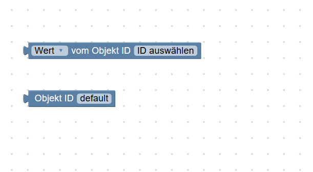

        @meicker Änder mal Wert von in Objekt:1.PNG
          meicker @CrunkFX last edited by
          @CrunkFX
          hatte gerade schon geändert bevor ich gelesen hatte ... ich habe das jetzt genommen:
          Damit geht es auch. Oder ist Dein Ansatz doch besser ?
          Vielen Dank 🙂
