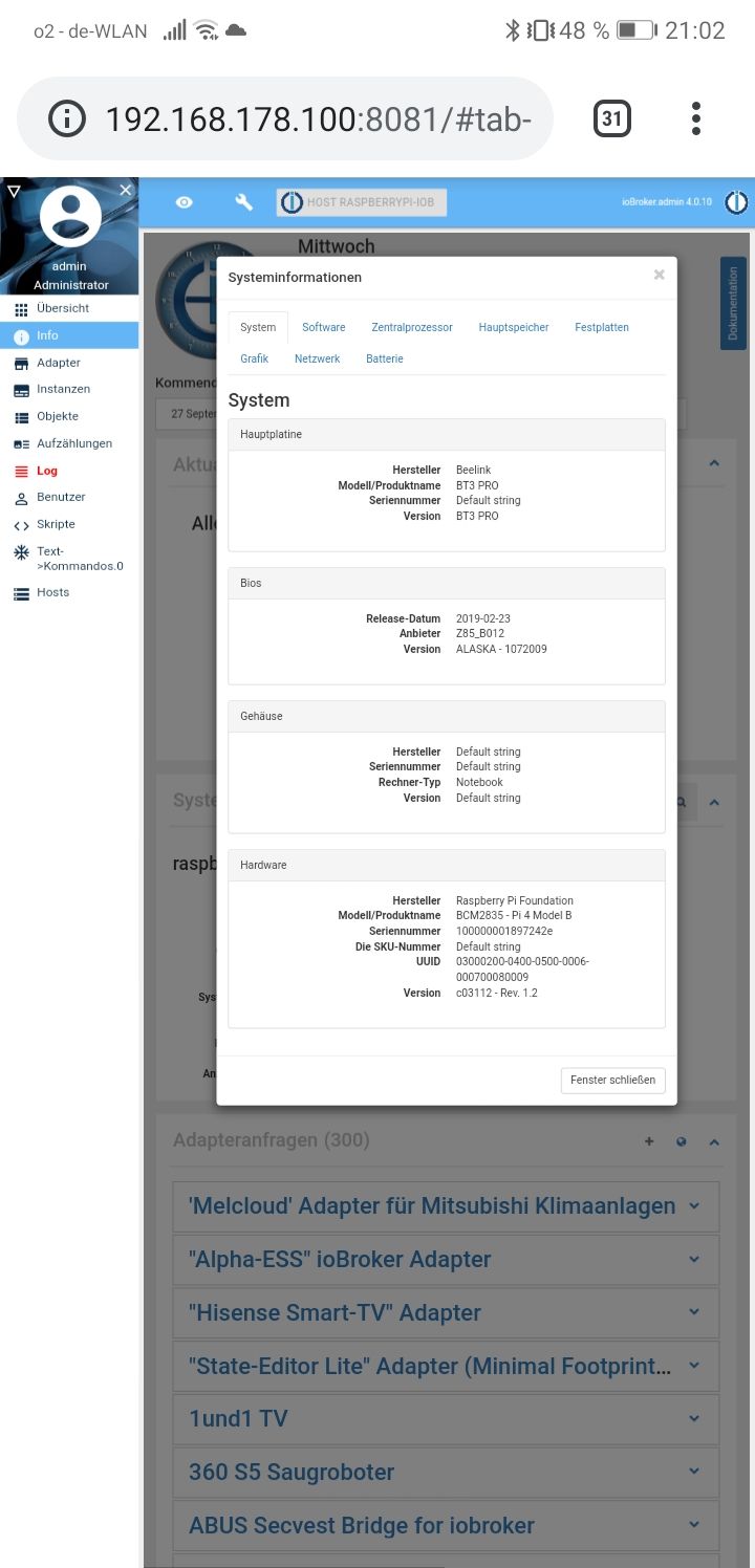

      Nachdem ich den iobroker auf Grund von diversen schwierigkeiten von meinem Beelink BT3 Pro mit Windows 10 auf eine Raspberry Pi 4 umgezogen habe läuft das System wesentlich stabiler. 😉
      Nun habe ich aber festgestellt, daß nach dem Umzug (einspielen eines Backups) in den Systeminformationen widersprüchliche Infos stehen. Zum Teil die neue Hardware und zum Teil die alte Hardware. Bisher gab es deswegen keine Probleme. Stört aber ein wenig. 🙈
      Gibt es eine Möglichkeit diese zu aktualisieren?

        @hini2001 ist wohl ein Bug

            @hini2001 hast du schon ein folgendes eingegeben?
            iob host <oldHostName>
            bzw. ein
            iob host this
            https://github.com/ioBroker/ioBroker/wiki/Console-commands#iobroker-host

              Ja hab ich. Ändert man damit nicht nur den hostname?
